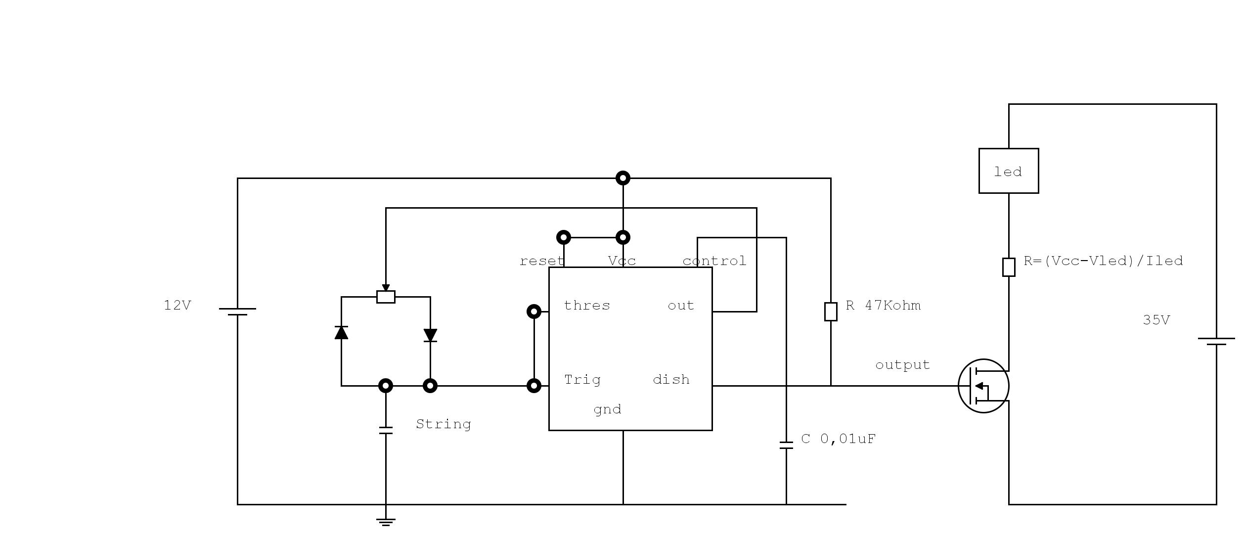

[26] Re: PWM led
Messaggioda Foto UtenteCirio » 4 dic 2010, 18:57
Ho notato 2 condensatori, sono entrambi da 1uF?
Il potenziometro di che potenza? Va bene da 1/2W?
Come resistenza prima del led, vale sempre la formula R=(Vcc-Vled)/I led?
Una resistenza da 100W va bene? o da 120W?
Foto UtenteCirio
0 1 5
Messaggi: 157
Iscritto il: 25 nov 2010, 13:48
[27] Re: PWM led
Messaggioda Foto Utenteg.schgor » 4 dic 2010, 19:56
Cirio ha scritto:2 condensatori, sono entrambi da 1uF?
No, quello di Control (pin 5) è di solito ceramico da 10nF.
Cirio ha scritto:a bene da 1/2W?
Cirio ha scritto:R=(Vcc-Vled)/I led
Con il PWM non è necessaria la resistenza
(potrebbe essere solo di "sicurezza")
Cirio ha scritto:Una resistenza da 100W va bene?
Si, ma dovrebbe essere > 10 Ohm (per
una corrente di 3.5Amax)
Foto Utenteg.schgor
57,8k 9 12 13
Messaggi: 16971
Località: MILANO
[28] Re: PWM led
Messaggioda Foto UtenteIsidoroKZ » 4 dic 2010, 20:56
g.schgor ha scritto:Con il PWM non è necessaria la resistenza
Mi sono perso in questo lungo thread, e non ricordo che alimentatore voglia usare, se limitato in corrente oppure no. A meno che l'alimentatore non sia gia` di suo limitato in corrente al valore richiesto, la resistenza ce la metterei comunque, calcolata in modo tale che con duty cycle=1 la corrente sia quella massima del led.
Il PWM solito parzializza la tensione, la corrente e` sempre determinata dal carico. Visto che i led sono critici da questo punto di vista, bisogna fare un PWM che parzializzi la corrente, e serve almeno una resistenza.

Messaggioda Foto UtenteCirio » 5 dic 2010, 12:03
Provo a disegnare un circuito, così mi specifico meglio
Foto UtenteCirio
0 1 5
Messaggi: 157
[30] Re: PWM led
Messaggioda Foto UtenteCirio » 5 dic 2010, 12:52
E' il mio primo disegno.
Dovrebbe andare?
