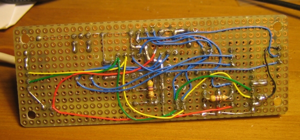

Questo e' un esempio di circuito filato. Come puoi notare alcune connessioni (massa e alimentazione) sono realizzato con filo nudo, le altre con filo di rame per filature, altre connessioni direttamente con una goccia di stagno fra un pin e l' altro. Alcuni pin non sono saldati perche' ... non me ne fregava niente di saldarli.
Per i circuiti integrati si usa saldare uno zoccolo dove poi verra' inserito, appunto, il curcito integrato. Questo per avere la possibilita' di sostituirlo se per qualche motivo si guasta.
Questo circuitino e' realizzato un po' alla cavolo (mi vergongno anche un po' a postarlo), e' solo un esperimento e, come potrai notare, ci sono anche due resistenze saldate ... al volo.
Pero' funziona, e pure bene.

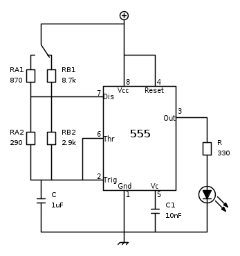

Ho modificato in questo modo l'astabile, per fare un po' di pratica, rendendo disponibili con un deviatore due frequenze:
In questo modo, col deviatore su A si ha una frequenza di lampeggiamento di 10kHz, mentre su B di 1kHz, entrambe con DC dell'80%.
Dovrebbe funzionare, giusto?
