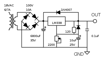

Messaggioda Foto Utentefalcobianco » 13 ott 2014, 17:03
varia di poco tra AC e DC AC poco piu di 18 DC poco meno di 18 AC18.5 DC17.83

Messaggioda Foto Utentemarco438 » 13 ott 2014, 17:14
Ok. Di seguito hai lo schema che hai richiesto:
Se le misure che hai riferito sono esatte, l'alimentatore cosi' concepito dovrebbe erogare da 1.2 a 20V circa.
Logicamente non dovrai pretendere alte correnti alle tensioni piu' basse e il regolatore dovra' essere dotato di un robusto dissipatore.

Messaggioda Foto Utentefalcobianco » 13 ott 2014, 17:21
se cambio solo il trimmer da 2k2 che varia la tensione da 10V a 18V con un potenziometro piu potente ?

Messaggioda Foto Utentemarco438 » 13 ott 2014, 17:23
In linea di massima direi di no.
Ma bisogna vedere come e' fatto dentro il vecchio alimentatore; per questo ti avevo chiesto schema e foto. :D

Messaggioda Foto Utentefalcobianco » 13 ott 2014, 17:34
per me e un po complicato mettere lo schema . il trimmer da 2k2 regola da 10V a 18V la regolazione dipende anche dall integrato ? come posso verificarlo ?

Messaggioda Foto Utentemarco438 » 13 ott 2014, 17:39
E per me e' ancora piu'complicato dare una risposta senza sapere che cosa c'e' dentro il tuo alimentatore. :D
Forse, se fatta bene, basta anche una foto dell'interno per permettermi di capire con che cosa abbiamo a che fare.

Messaggioda Foto Utenteclaudiocedrone » 13 ott 2014, 17:50
:-) Il range di regolazione dipende dal dimensionamento dei componenti del circuito quindi va da se che non può essere variato cambiando un solo componente ;-) ; in linea di massima qualsiasi integrato regolatore di tensione variabile permette di ottenere in uscita da un minimo di x V corrispondenti alla propria tensione di riferimento interna, fino ad un massimo di y V corrispondenti alla tensione applicata in ingresso meno la tensione occorrente all'integrato stesso per il proprio funzionamento. O_/

Messaggioda Foto Utentemarco438 » 13 ott 2014, 18:04
claudiocedrone ha scritto::-) Il range di regolazione dipende dal dimensionamento dei componenti del circuito quindi va da se che non può essere variato cambiando un solo componente ;-) ;
Si Claudio pero' , in teoria, dentro a quel coso potrebbe esserci un circuito simile a quello postato con in piu' una sola resistenza tra adj ed il potenziometro (visto che il range e 10/18V); in questo caso, basterebbe cortocircuitarla ed eventualmente cambiarne un'altra. :D

Messaggioda Foto Utenteclaudiocedrone » 13 ott 2014, 18:13
:D Certo, ma ciò significa modificare due componenti ;-) O_/
