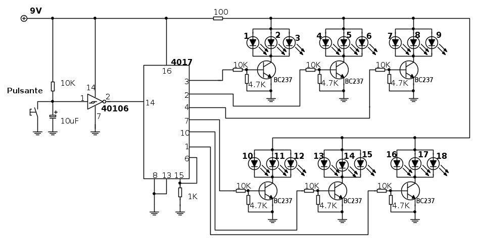

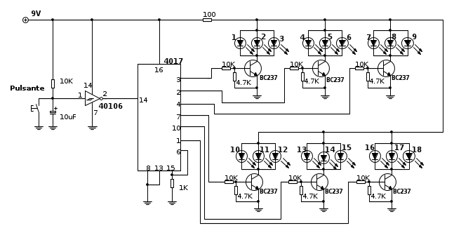

[24] Re: Circuito di led
Messaggioda Foto Utenterusty » 18 mag 2011, 20:37
Riporto lo schema definitivo, ora dovrebbe esserci tutto quello che ti serve per assemblarlo. Se hai qualche dubbio o qualcosa non funziona fammi sapere :ok:
Compra anche degli zoccoli per i due integrati, è sempre bene non saldarli direttamente sulla piastra.
IMPORTANTE: Dimenticavo, il resistore da 100 \Omega compralo da 1/2 W, per tutti gli altri vanno bene i classici 1/4 W (fisicamente quello da 100 sarà un po' più grande degli altri, per dirla breve). :ok:

[25] Re: Circuito di led

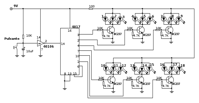

Messaggioda Foto UtenteIsidoroKZ » 18 mag 2011, 23:46
Perche' la resistenza da 1kohm sul reset? E` collegato a una uscita totem pole, non serve. '
Inoltre 1kohm e` oltre le capacita` di driving dell'integrato. Con una alimentazione a 9V, la tensione di uscita, caricata dalla resistenza, potrebbe scendere a un valore che va da 8V a 5V (caso piu` sfigato, vedere il data sheet della TI, e` quello vecchio con le curve di uscita), e con 5V di uscita non e` detto che il circuito si resetti.
Io non la metterei.

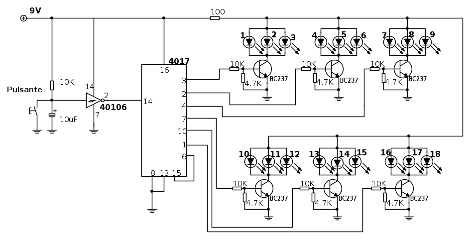

[26] Re: Circuito di led
Messaggioda Foto Utenterusty » 19 mag 2011, 0:16
Hai ragione, non avevo pensato che l'uscita potesse comandare direttamente il reset. In effetti non serve. Aggiorno lo schema.
Grazie Isidoro, sempre preziosissimo.
Per il resto che ne pensi? Parlo del ragionamento sul resistore da 100 \Omega e sulla polarizzazione di base dei BJT. Penso sia adeguatamente dimensionata ;-)
Posto lo schema con la modifica, sperando che sia il definitivo :-P
