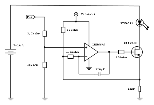

Anch' io in questi giorni stavo provando a costruire un regolatore di corrente per accendere un led infrarosso alla frequenza di 40kHz e con duty cycle del 10%. Il lampeggio deve essere ricevuto da uno di quei sensori integrati quindi è fondamentale che non vi siano difetti nella forma d' onda della corrente. Alla fine i componenti che riguardano la compensazione li ho aggiustati con l' oscilloscopio, anche perché non avendo il led nelle immediate vicinanze del circuito ho notato che la lunghezza dei cavi di collegamento influisce parecchio sul valore di tali componenti.
Adesso la forma d' onda vista all' oscilloscopio sullo shunt è perfetta mentre prima il mosfet era costretto ad accendersi e spegnersi molte più volte in un ciclo rendendo il ricevitore instabile. Non ho la macchina fotografica, domani la prendo a casa e faccio due foto per mostrare le enormi differenze delle forme d' onda con o senza componenti per la compensazione. Grazie per l' ennesima volta Isidoro, da solo non ci sarei mai arrivato e avrei perso un sacco di tempo!
Anche se non è proprio la stessa cosa del regolatore in discussione posto lo schema completo, alla fine sempre di regolatore di corrente si tratta, tra l' altro la corrente richiesta anche nella mia versione è di 700mA:

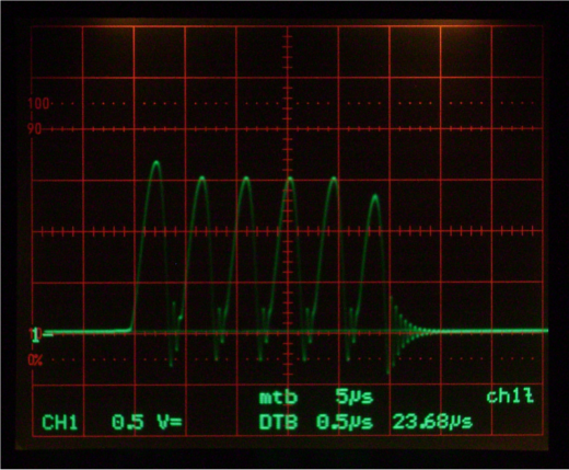

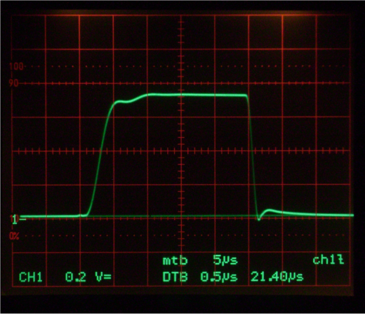

Questa è la forma d' onda della corrente rilevata ai capi dello shunt.
In questo caso sono montati la resistenza da 1,5kohm, quella da 120ohm e il condensatore. La corrente è costante a 700mA.
in questo caso era montata soltanto la resistenza da 120ohm. Si nota che i picchi di corrente arrivano a circa 1,5A.

Messaggioda Foto Utentedavidde » 5 lug 2011, 11:29
Guarda, sinceramente non sono la persona più indicata a darti spiegazioni in merito, tant' è che io il gruppo RC non l' avrei nemmeno messo :-) . Provo ugualmente a darti una spiegazione ma mi raccomando prendila con le pinze.
All' amplificatore viene imposta sull' ingresso non invertente una tensione conosciuta che deve essere valutata in funzione della caduta di tensione ai capi dello shunt e in funzione della corrente che si vuole ottenere nel carico.
Quando la tensione ai capi dello shunt è inferiore a quella impostata l' operazionale manda alta la sua uscita, quando invece la tensione supera la soglia il comparatore porta l' uscita in basso. Ovviamente quando la tensione sull' uscita dell' operazionale è alta il mosfet è saturo mentre quando è bassa il mosfet è interdetto. Il susseguirsi di questo on-off porta l' operazionale ad oscillare a frequenze elevate per cercare di mantenere la corrente a cavallo della soglia imposta.
Come è evidente dalla foto del secondo oscillogramma in comparatore non riesce lavorare in modo sufficientemente veloce e si perde il controllo della corrente nel carico.
Il gruppo RC penso serva appunto per rallentare la frequenza di commutazione in modo che l' operazionale riesca a gestire correttamente la corrente nel carico.
Poteva essere interessante la foto dell' oscillogramma che mette in relazione la corrente nel carico con l' uscita dell' operazionale, magari questa sera lo aggiungo.
marioursino ha scritto:questo significa che nel braccio di potenza avrò una corrente di 0.7 A soltanto per una frazione di tempo;
Questo sarebbe vero se non aggiungi il gruppo RC. Una volta aggiunto tale gruppo l' effetto di compensazione dovrebbe eliminare i picchi di corrente e rendere il pilotaggio del mosfet molto meno impulsivo. Così facendo otterrai l' effetto voluto, ovvero il controllo della corrente nel carico intorno al valore impostato.
