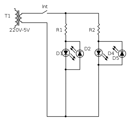

Noo ancora questi induttori...io speravo di aver trovato una soluzione che non li usava perche sono difficilissimi da trovare... uffa :(

Lo so...io mi sono messo alla ricerca di altri alimentatori e l'ho chiesto anche ad amici...tant'è vero che un mio amico mi ha portato quello per caricare il cellulare in auto :!: :!: :!: pero niente...solo questo che ho ora ho trovato. Non voglio essere sapientone ma se non ricordo male a scuola ci fecero vedere un circuito con operazionale e condensatore che faceva esattamente quello che fa l'induttore. Ricordo male?

Se ti accontenti di 2 soli led li puoi mettere in antiparallelo e usi una sola resistenza.

Tu dici due per lato o due in totale? Comunque si dai..

Data la mia ignoranza....mi spieghi come fanno lo stesso ad accendersi con solo 5 volt? E poi 2 led non sono contropolarizzati?

Ma i tuoi 5 volt erano in continua o in alternata? :D

No..sempre continua, è un caricabatteria della Nokia.... 5V uscita con max 890mA

Ah ecco, infatti mi sembrava di aver capito questo...
