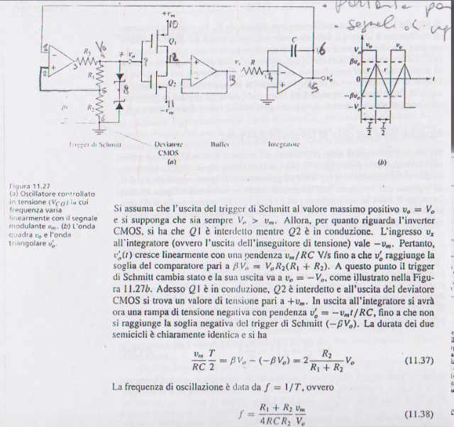

Messaggioda Foto Utenteandreacircuit » 26 nov 2011, 12:45
ecco lo schema dal libro
Edit cc: please ridimensiona le immagini! Stavolta l'ho fatto io

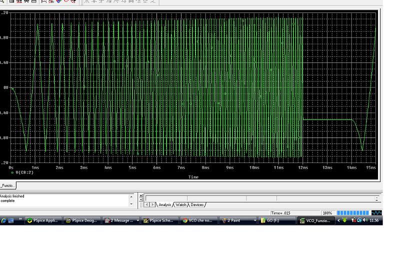

Messaggioda Foto Utenteandreacircuit » 26 nov 2011, 13:01
questa è l'uscita dall'integratore frequenza circa 10khz

[24] Re: VCO che non rispetta la linearità
Messaggioda Foto Utentecarloc » 26 nov 2011, 13:03
Ok però
1) cambia la scala dei tempi per vedere uno o due periodi a regime... inizia a salvare dopo....
2) le altre tensioni che ti avevo chiesto (con le stesse accortezze di sopra)

Messaggioda Foto Utenteandreacircuit » 26 nov 2011, 13:21
l'inverter a quell'andamento perche in ingresso ce una rampa con time-rise di 10ms e rimane per 2ms ad 1v per poi tornare a zero in un tempo di discesa molto breve
HO scelto quel tipo di segnale per vedere come variava l'uscita.
