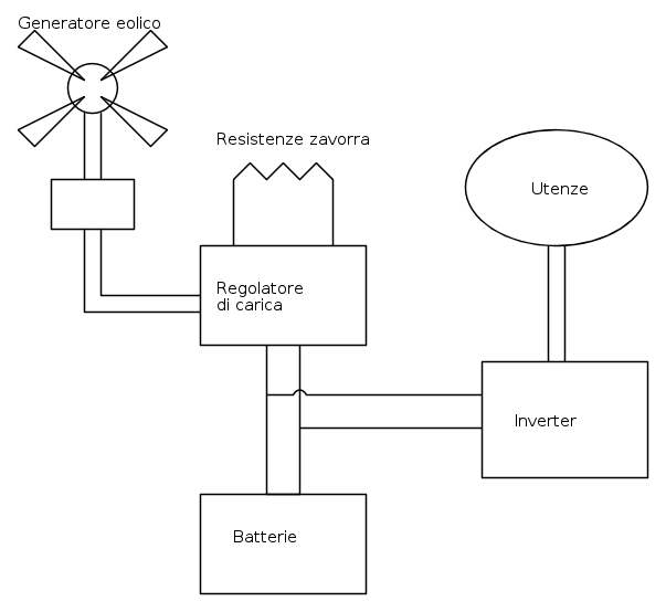

Messaggioda Foto Utenteisd88 » 7 dic 2011, 11:56
Bè mi farebbe piacere sapere fin ora cosa hai costruito per questo impianto eolico, comunque sto pubblicando piano piano la mia tesi sul mioblog electroyou dacci uno sguardo ogni tanto che è su un umpianto solare ma la differenza con un eolico è solo nella resistenza zavorra. Lo schema di impianto di un'installazione eolica stand alone è questo
dove la funzione del regolatore di carica è questa
in pratica a comando devia il generatore eolico su una resistenza zavorra per far si che la velocità angolare della pala eolica non raggiunga valori pericolosi. Questo perché la forza centrifuga che agisce su un corpo è pari a
F= mRω^2 . Integrando la forza per gli elementi infinitesimi della pala si ottiene la forza di trazione agente alla base. Poi va aggiunta la flessione dovuta alla forza del vento e alle vibrazioni e trovi la sigma massima. Confronti questo valore con la resistenza a trazione del materiale della tua pala e ottieni la ω massima , metti un opportuno coefficiente di sicurezza e ottieni il valore il quale il regolatore di carica non deve mai far oltrepassare alla pala. Poi dimensioni la resistenza zavorra affinchè non ti faccia superare quel valore con il vento piu forte che può capitarti. Ecco progettato un centesimo dell'impianto. Li hai fatti questi calcoli?
