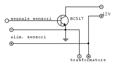

Messaggioda Foto Utentepeppe91 » 10 gen 2012, 21:33
questo è la parte dove c'è il transistor e da dove esce quindi la 12V

[28] Re: Timer relay
Messaggioda Foto Utentepeppe91 » 11 gen 2012, 15:11
Salve a tutti ragazzi, innanzi tutto mi volevo scusare per come mi sono rivolto a voi ieri, già in fase di sclero per motivi miei mi sono sentito dire che ero un caso "irrecuperabile" mi sentito un po' uno schifo...XD
Dunque, ricapitolando...sono stato diverse ore con l' NI Circuit Design Suite 11.0 a progettare e simulare il probabile circuito di cui ho bisogno, con il risultato di non ottenere niente, l'unico riscontro l'ho avuto come detto da Foto UtenteIsidoroKZ sull'utilizzo del monostabile retriggerabile, quindi premesso che voglia utilizzare questo tipo di circuito, qualcuno sa dove devo agire per impostare il tempo? oppure se riuscite a farmi vedere uno schema già pronto ve ne sarei davvero grato, attendo una vostra risp. grazieeeee

[30] Re: Timer relay
Messaggioda Foto UtenteIsidoroKZ » 11 gen 2012, 15:41
Butta via i simulatori, si riescono ad usare solo quando si sa piu` elettronica di loro.
Mi pare di aver capito che l'impulso che arriva e` presente quando il transistore e` in conduzione.
Adesso bisogna anche capire che cosa vuoi fare con l'impulso allungato, che cosa vuoi pilotare, quanto consuma il carico, se e` collegato hi side o low side... Poi si puo` fare lo schema.
