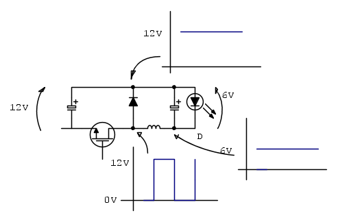

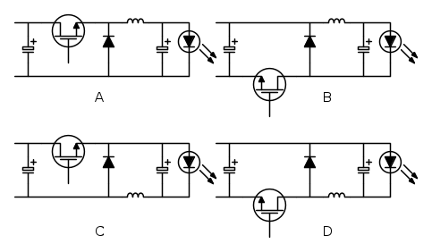

[22] Re: Sensing di corrente con media
Messaggioda Foto UtenteIsidoroKZ » 16 mar 2012, 6:02
Ste75 ha scritto: (prima ero collaudo e prove EMC).
Allora sai bene che cosa sono le emissioni di modo comune, sia condotte che radiate e dovresti vedere al volo che le soluzioni A e D vanno bene, le B e C sono assolutamente da evitare.
Il tuo circuito e` il B, per non avere un trasmettitore radio deve essere il D.
Non ho messo il controllo nello schema perche' ho l'impressione che cosi` come lo hai disegnato non funzioni.

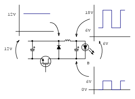

[23] Re: Sensing di corrente con media
Messaggioda Foto UtenteSte75 » 16 mar 2012, 12:48
Ciao.
Grazie per gli stimoli.
Si, mi piacerebbe "vedere al volo"... ma purtroppo non è cosi :(
L'unica cosa è che ci posso ragionare su un po' ora. ;-)
Mi concentro sulla B e la D che sono quelle con il MOS riferito a massa (che è il mio esempio).
Mi vine da dire che in entrambi l'induttanza è in serie al carico (led//cond elettrolitico).
Mi viene ancora da dire che la corrente che scorre nell'induttanza ha lo stesso andamento per entrambi e quindi anche il \Delta V_L nell due fasi (ton e toff) è lo stesso per blocco B e D.
A quueto punto, avendomi palrato di emissioni di modo comune, ho buttato giù le tensioni che mi aspetto nei vari nodi, riferiti a massa.
Per il caso B dovrei avere questo:
mentre per il caso D, questo:
Ora, SE posso considerare che le correnti di modo comune sono "dovute" a dV/dt rispetto a "terra" (o al riferimento negativo, massa?) (il SE l'ho messo in maiuscolo perché mi piacerebbe sapere se è vero....) allora effettivamente ho maggiori dV/dt nel primo caso.
Ho ragionato giusto?
Ciao e grazie
Stefano

[24] Re: Sensing di corrente con media
Messaggioda Foto UtenteIsidoroKZ » 16 mar 2012, 15:36
Si`, e` giusto. Le emissioni di modo comune sono date dalla tensione di modo comune sul carico, che ha una capacita` verso il resto dell'universo.
In questa capacita` scorre la corrente di modo comune che si richiude attraverso la LISN e non fa passare i test.
Inoltre una linea bifilare con corrente di modo comune e` una ottima antenna trasmittente per le radiate, mentre la corrente differenziale non irradia tanto, dipende dall'area della spira in cui scorre.
Il circuito B potrebbe avere un ulteriore problema: guarda com'e` la tensione del morsetto di uscita positivo rispetto alla tensione del morsetto positivo di ingresso.
Mi pare che usi la parola massa al posto di riferimento, prova a dare un'occhiata a questo articoletto
[25] Re: Sensing di corrente con media
Messaggioda Foto UtenteSte75 » 16 mar 2012, 16:08
Ancora grazie.
Parto dalla fine: articoletto.
Oltre al voto, ho appena postato commento... Farò TESORO anche di questo.
Tornando al discorso delle emissioni, mi chiedevo se queste correnti di modo comune nascono proprio per il dV/dt che agisce sul condensatore verso l'universo...
Cioè, mi spiego: il segnale del caso B che va da 6V a 18V ha un delta V di 12V (sopra un basello di 6V).
Il segnale del caso D va da 0 a 12V, stesso deltaV, ma senza modo comune (basello).
Posso dire che hanno lo stesso effetto sulla corrente di modo comune verso l'universo?
Ok, poi nel caso B ho un'altra sorgente di segnale di modo comune che è l'onda 0-6V, quindi è peggiore.
IsidoroKZ ha scritto:Il circuito B potrebbe avere un ulteriore problema: guarda com'e` la tensione del morsetto di uscita positivo rispetto alla tensione del morsetto positivo di ingresso.
Se ho capito, stai chiedendo la tensione ai capi dell'induttanza? Che è un segnale +6 / -6V ... che dovrebbe essere la stessa tensione presente ai capi dell'induttanza nel caso D...
Forse mi sfugge qualcosa?

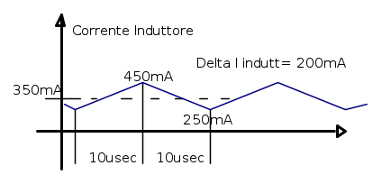

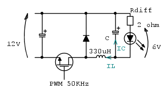

[29] Re: Sensing di corrente con media
Messaggioda Foto UtenteSte75 » 21 mar 2012, 15:46
Ciao.
Eccomi pronto a continuare...
Dunque, vorrei partire dal ripple di corrente nei led e quindi dal dimensionamento del condensatore in parallelo ai led.
Cioè da questa relazione
C=\frac{\Delta I_L}{8f_s \Delta U_o}
che non ho "mai utilizzato" :? e che, sinceramente non ho nemmeno mai ricavato :( .
Ci provo qui facendo un mio ragionamento che spero sia corretto.
Inizio a buttare giù lo schema di riferimento e, considerando anche l'osservazione di Foto UtenteIsidoroKZ sul migliore schema per quanto riguarda EMI e tenendo presente di mettere l'interruttore sul ramo basso, per usare un NMOS, lo schema che terrei in considerazione da ora, sarebbe questo:
L'andamento temporale (considerando i valori di tensioni, frequenza, induttanza scritti) della corrente nell'induttanza sarà circa questo:
Ora, provo a ragionare cosi:
Il ripple di corrente nella induttanza è di 200mA (sovrapposto a valor medio di 350mA).

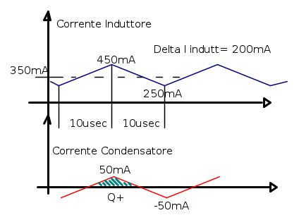

Suppongo che nel led voglio una DELTA Iled (ripple) di 100mA picco picco sopra il valor medio di 350mA. Questo significa che il condensatore sarà attraversato da una corrente con un ripple di 100mA (e valor medio nullo).
Una corrente di ripple di 100mA nei led comporta, sulla resistenza differenziale di 2 ohm (stima della resistenza differenziale di 2 led in serie) un ripple di tensione di 200mV che è il ripple di tensione sul condensatore.
Quindi il condensatore sarà attraversato da una corrente come segnato qui:
Ora dico: la quantità di carica Q+ che inietto nel condensatore è pari a (50mA *10usec)/2. Ovvero 250nQ.
Mentre inietto carica genero il delta V positivo sul condensatore che deve essere di 200mV.
Scrivendo Q=C*V, ottengo
250nQ=C*200mV
Da cui C=1.25uF
Non so se è corretto quello che ho scritto, ma non conoscendo ancora da dove nasce la relazione che avevi scritto, ho provato in un altro modo. Mi pare, comunque, che risulti la stessa cosa mettendo come Delta IL= 100mA, Delta Uo=200mV e freq di switching di 50KHz.
Ti torna?

[30] Re: Sensing di corrente con media
Messaggioda Foto UtenteIsidoroKZ » 21 mar 2012, 16:52
Il post [19] ha due cose che non vanno. La prima e` che la tensione di modo comune sui led va su e giu` e quindi correnti di modo comune che danno fastidio.
La seconda e` che la tensione sulla resistenza di sense arriva a +18V ed e` presumibilmente fuori dal range di modo comune che puo` trattare. Inoltre quel circuito ha un CMRR ad alta frequenza abbastanza scadente e non potrebbe funzionare a causa dell'elevata tensione di modo comune ad alta frequenza.
Nell'ultimo post invece hai detto una cosa sbagliata, poi mi pare che non l'abbia ripresa e usata. Se hai nell'induttanza un ripple di corrente di 200mA e vuoi un ripple nei led di 100mA, allora il condensatore deve assorbire gli altri 100mA. Questo e` sbagliato perche' stai usando Kirchhoff sulle correnti di picco, dove invece non vale perche' i due carichi (C e LED) sono uno capacitico e uno resistitivo.
La formula che ti ha fornito Foto UtenteEnChamade mi pare la abbia capita, e vale solo per i condensatori ceramici. Se usi degli elettrolitici il termine importante, quello che determina il ripple, non e` la capacita` ma la ESR. Alla frequenza di lavoro praticamente qualunque elettrolitico si comporta come una resistenza.
