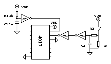

Messaggioda Foto Utentesimo85 » 17 mar 2012, 4:16
Questo dovrebbe essere il circuito da montare.
Per le NOT Schitt Trigger puoi usare un 40106.
R2 ed R3 le metterei uguali, dipende anche in quanto tempo vuoi raggiungere la tensione di soglia sull'ingresso della porta con la carica di C2.
In questo modo hai il reset all'inizio, e non dovresti avere l'avanzamento di clock all'accensione. Dato che CP0 è attivo sul fronte di salita, ogni pressione del pulsante equivale ad un fronte di clock.
Spero non ci siano sviste particolari.

Messaggioda Foto Utentedaniele1996 » 17 mar 2012, 13:01
si, piu o meno è quello che ho realizzato io, solo che non ho messo i condensatori e resistenze dopo il pulsante. il tempo in cui voglio raggiungere il livello 1 è di 500 ms

[28] Re: CD4017 delucidazioni
Messaggioda Foto Utentedaniele1996 » 17 mar 2012, 16:35
no, sto seguendo il loro consiglio solo che ieri non avevo condensatori ne resistenzea portata di mano.oggi ho provato e funziona bene. grazie

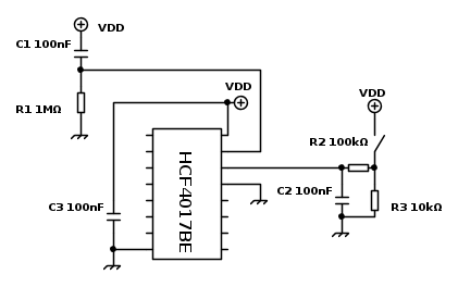

Messaggioda Foto UtenteGuidoB » 18 mar 2012, 0:28
daniele1996 ha scritto:io ora come 4017 sto usando l' HCF4017BE
Questo integrato di costruzione ST ha il trigger di Schmitt sia sul clock che sul clock inhibit, come puoi controllare sul datasheet.
Quindi, come ti avevo indicato prima, non ti servono trigger di Schmitt esterni sul clock (sul reset non ho trovato limiti sul "rise time" e penso che potresti toglierlo anche da lì). Perciò potresti (o avresti potuto) semplificare il circuito risparmiandoti un integrato:
C3 da 100 nF è un condensatore che va sempre inserito tra i piedini di alimentazione di ogni integrato CMOS.
daniele1996 ha scritto:il tempo in cui voglio raggiungere il livello 1 è di 500 ms
Mi sembra esagerato per un antirimbalzo. Dato che all'inizio l'antirimbalzo non volevi neanche metterlo, ti ho indicato nello schema dei valori di R e C per ottenere un tempo di 10 ms. Se vuoi 500 ms, aumenta il valore di c2 a 4,7 microfarad.

[30] Re: CD4017 delucidazioni
Messaggioda Foto Utentedaniele1996 » 18 mar 2012, 21:17
ok, grazie,ho provato e funziona bene.
