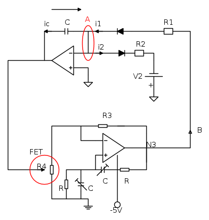

Messaggioda Foto UtenteDirtyDeeds » 19 mar 2012, 15:08
darkweader ha scritto:1)il nodo A è da considerarsi virtualmente a massa
Il nodo A è a 0 V, niente massa virtuale.
darkweader ha scritto:Non capisco se devo considerare il Condensatore essendo da 1uF, alle frequenze da 1Mhz a 10Mhz come una bassa impedenza, oppure devo considerare la corrente che scorre nel condensatore come I_o=i_c= \frac{dV_c(t)}{dt}
Non sei in regime sinusoidale, quindi devi partire dall'equazione costitutiva del condensatore. Consiglio: usa le lettere minuscole per le grandezze variabili nel tempo e quelle maiuscole per quelle costanti.
darkweader ha scritto:Il diodo D2 dovrebbe essere sempre in conduzione, essendo la tensione sul catodo negativa e Va=0.
Ok. Quindi i_2 = I_2, costante, con
I_2 = \frac{V_0-V_\text{D2}}{R_2}
darkweader ha scritto:V_o=-V_c(t)=\int_{0}^{t} i_c(b) db
Dov'è C? e la condizione iniziale? Meglio scrivere questa equazione come
\begin{align}v_\text{o}(T) &=\frac{1}{C}\int_{0}^{T} [I_2-i_1(t)]\text{d} t+v_\text{o}(0) \\
&=\frac{I_2T}{C} -\frac{1}{C}\int_{\Delta t}^{T/2-\Delta t} i_1(t)\text{d} t+v_\text{o}(0)
\end{align}
dove T è il periodo e, nel secondo passaggio, \Delta t è un piccolo intervallo di tempo che dipende dalla tensione di soglia del diodo. Tra \Delta t e T/2-\Delta t, si ha
i_1(t) =  \frac{v_\text{i}(t)-V_\text{D2}}{R_1}
darkweader ha scritto:Ottengo una tensione Vo sempre negativa? che serve ad avere una Vg<0 relativa al JFet ?
No, per niente: la tensione di uscita può essere positiva o negativa a seconda del valore di picco della tensione di ingresso. Ciò che è importante è che, a regime, l'ampiezza di v_\text{i} è regolata quando
v_\text{o}(T) = v_\text{o}(0)
ovvero quando
\frac{I_2T}{C} -\frac{1}{C}\int_{\Delta t}^{T/2-\Delta t} i_1(t)\text{d} t = 0
da cui
\frac{1}{T}\int_{\Delta t}^{T/2-\Delta t} i_1(t)\text{d} t+v_\text{o}(0) = I_2
Vedi quindi che la corrente I_2, costante, fa da corrente di riferimento e il controllo di ampiezza funziona in modo da imporre che il valor medio di i_1(t) in un semiperiodo (circa) sia uguale al valore di riferimento. Questo, indipendentemente dalle caratteristiche del jfet.
Per fare un esempio semplice, supponiamo ideali i due diodi (l'effetto dell'angolo di conduzione di D1 non è però trascurabile), di modo che V_\text{D1} = V_\text{D1} = 0 e \Delta t = 0. Si avrebbe I_2 = V_0/R_2 e
\frac{1}{\pi}\frac{V_\text{ip}}{R_1} = \frac{V_0}{R_2}
da cui
V_\text{ip}} = \pi\frac{R_1}{R_2}V_0
Nel circuito dell'AN si ha V_0\approx 0{,}34\,\text{V}, R_1 = 1\,\text{k}\Omega, R_2 \approx 1{,}1\,\text{k}\Omega da cui
V_\text{ip}}\approx 0{,}97\,\text{V}
Capisci perché la tensione di uscita diventa di circa 2 V picco-picco? ;-)
Ma allora cosa serve il circuito di polarizzazione del jfet? Serve perché bisogna fare in modo che la tensione di uscita dell'opamp stia nei limiti dati dal costruttore.

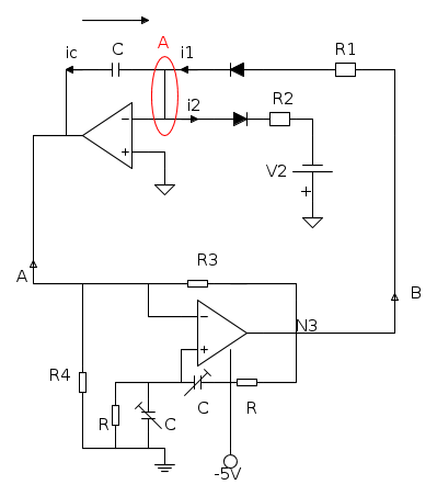

Messaggioda Foto Utentedarkweader » 19 mar 2012, 18:27
Scusate continuo a postare, ma quando mi viene in mente qualcosa preferisco scriverla, poi col tempo spero di ricevere una risposta a tutto XD
Per quanto riguarda l'incisione del circuito di controllo sulle condizioni delle oscillaioni, ho pensato questo
la resistenza vista dai morsetti A e B è in parallelo ad R3, che ha un valore molto piccolo, quindi a prescindere la resistena equivalente dovrebbe essere circa uguale ad R3, a maggior ragione questo avviene se Rab ha un valore molto elevato. Se ciò fosse vero, "toglierei" il circuito di stabilizzazione dell'ampiezza da tutti i calcoli e le considerazioni da fare nel dimensionamento delle resistenze per innescare l'oscillazione.
Cosa ne pensate? Se è corretto, vorrei determinare anche approssimativamente tale resistenza considerando la Rin e la Rout dell' A.O
tuttavia mi sto un po' imbrogliando nei calcoli.
Non capisco poi se i varicap per come sono collegati, hanno lo stesso valore di capacità, penso che per essere cosi dovrebbero avere la stessa tensione di polarizzazione, tuttavia un Varica ha l'anodo a massa, mentre l'altro collegato alla resistenza.
Io pensavo che la tensione d'uscita fosse fissata ad un valore preciso proprio per avere sull'anodo del primo varicap circa 0 volte

Messaggioda Foto UtenteDirtyDeeds » 19 mar 2012, 22:33
darkweader ha scritto: ho pensato questo
Eh? E il jfet dov'è?
darkweader ha scritto:la resistenza vista dai morsetti A e B è in parallelo ad R
Quel circuito non funziona così com'è.
darkweader ha scritto:Non capisco poi se i varicap per come sono collegati, hanno lo stesso valore di capacità, penso che per essere cosi dovrebbero avere la stessa tensione di polarizzazione
Infatti ce l'hanno ;-)

Messaggioda Foto UtenteBrunoValente » 19 mar 2012, 22:35
...la resistenza vista dai morsetti A e B è in parallelo ad R3, che ha un valore molto piccolo, quindi a prescindere la resistena equivalente dovrebbe essere circa uguale ad R3, a maggior ragione questo avviene se Rab ha un valore molto elevato...
Ma questo non è l'approccio corretto: non puoi pensare al circuito di controllo del guadagno come fosse una resistenza tra i punti A e B.
L'uscita dell'integratore non è collegata al punto A, bensì comanda il fet che funge da resistenza variabile: Il fet è R4.
darkweader ha scritto:Non capisco poi se i varicap per come sono collegati, hanno lo stesso valore di capacità, penso che per essere cosi dovrebbero avere la stessa tensione di polarizzazione, tuttavia un Varica ha l'anodo a massa, mentre l'altro collegato alla resistenza.
Mi pare d'averti già detto che hanno lo stesso valore di capacità: è vero che uno ha in serie la resistenza ma questo non modifica la polarizzazione perché nella resistenza non scorre corrente.
Mi sa che devi chiarirti meglio il funzionamento dei varicap e dei fet.

Messaggioda Foto UtenteDirtyDeeds » 19 mar 2012, 23:03
darkweader ha scritto:Volendo evitare l'utilizzo del Jfet, poiché non saprei come dimensionare i resistori e come effettuare la scelta del Jfet
Non lo puoi evitare: o cambi il tipo di controllo di ampiezza o impari a dimensionare il circuito.
darkweader ha scritto:Anche perché i componenti sul controllo sono dimensionati per avere i 2Vp-p.
Cosa c'entra questo con il fatto che si debba avere G=3?
darkweader ha scritto:ttavia non capisco il motivo per cui imporre anche R3=250 Ohm cioè a un valore relativamente basso.
Perché con il jfet non è conveniente lavorare con alti valori di resistenza in zona ohmica (anche vista la dispersione della tensione di pinch-off).
darkweader ha scritto:al secondo membro dovrebbe esserci 0
Sì, c'era un errore, adesso corretto.
darkweader ha scritto:Non capisco cosa significa praticamente che v_o(T)=v_o(0)
Significa imporre che la tensione di uscita a fine periodo sia uguale a quella a inizio periodo: in altre parole, significa imporre il bilanciamento tra la carica iniettata dal segnale e quella estratta dal riferimento.
darkweader ha scritto:In questo tipo di controllo, si fa in modo solo che la Vp-p sia ad un valore voluto da noi, ma non dovrebbe far Aumentare o diminuire il guadagno?
Per far sì che la tensione di picco sia costante il guadagno viene aumentato e diminuito pilotando il jfet, ma il punto di regolazione non dipende dalle caratteristiche del jfet.

Messaggioda Foto UtenteDirtyDeeds » 19 mar 2012, 23:12
darkweader ha scritto:non capisco perché in quella resistenza non dovrebbe scorrere corrente.
Perché è in serie a una capacità!
darkweader ha scritto:quali termini rappresenta G?
Secondo lo schema postato da Foto UtenteBrunoValente
G = 1+\frac{R_3}{R_4}
dove
R_4 \approx \frac{R_\text{DS(ON)}}{1-V_\text{GS}/V_\text{P}}
Tenendo conto che il massimo valore di R_\text{DS(ON)} è di 100 ohm (dal data sheet) e che R_4 è un trimmer da 250 ohm, si vede che il circuito è fatto in modo da lavorare con V_\text{GS} vicina a 0 V.
