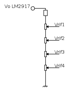

Sono andato a rivedermi il circuito che avevi fatto per pilotare il MOS,per scegliere la configurazione a isteresi invertente o non però non ho capito la logica del funzionamento. perché mi sembra di aver capito che essendo un MOS deplation dovresti dare una tensine negativa per bloccare la conduzione, cosa che a noi non è possibile, però non ho capito a cosa serve la Rp che hai messo, magari sta lì il trucco!!
Però per il resto mi sembra semplice da comandare, il difficile sarà tararlo, visto che avevo l'idea di creare un unico partitore a trimmer e Rfisse predisposto per creare 4 tensioni di riferimento per predisporre l'uso di tutti e 4 i comparatori(al massimo se non ne uso uno cortocircuito il trimmer corrispondente).
Il problema qui è che muovere uno solo dei trimmer vuol dire sfalsare anche tutti gli altri e ho qualche dubbio sulla taratura. Che un unico partitore possa andare bene o mi conviene farne 4 separati?
Poi mi sembra di aver inteso che la tensione Vo di saturazione sia circa il 70% Vcc, mi pare strano, me lo confermi o mi sbaglio?
perché questa cosa potrebbe dover essere tenuta in considerazione per la scelta della Vcc che pilota i MOS!
Spero di aver capito tutto correttamente, ma ho i miei dubbi!

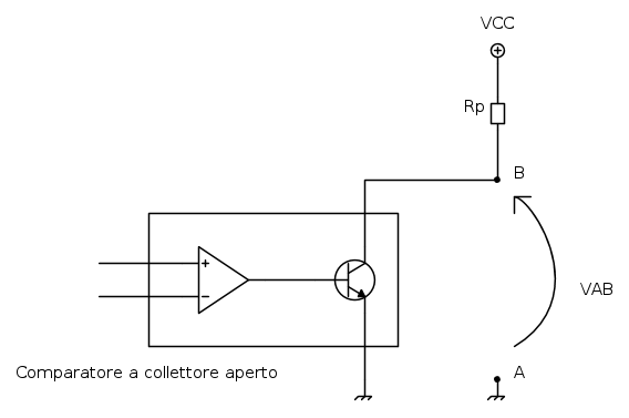

Il comparatore tipo LM393 è di tipo "a collettore aperto", significa che all'interno il pin di uscita è collegato al collettore di un BJT il quale fa scorrere corrente se la tensione applicata sul pin di controllo è superiore di quella del pin di riferimento, o viceversa se la configurazione è invertente.
Ciò significa che elettricamente il collettore non è collegato a nulla, la Rp (detta resisteza di pull-up) serve proprio per collegarlo a qualcosa ed ottenere quindi tra il collettore e nodo di riferimento un segnale in tensione.
L'idea è proprio quella, avere un segnale di tipo alto/basso che piloterà direttamente il mosfet, per deplation forse intendi canale N... I mosfet a canale N si accendono se la tensione tra Gate e Source (detta VGS) è superiore alla soglia indicata dal datasheet, e si spengono se è al di sotto di tale soglia. Nel caso di un mosfet a canale N la tensione da applicare per farlo condurre è positiva rispetto al potenziale di riferimento, detto volgarmente massa... La sogli varia dal tipo di mosfet, ad esempio se è "ad alta potenza" o semplicemente di segnale, oppure se è logic level o meno...
Nel tuo caso è sufficiente avere un comparatore che fornisca in uscita un segnale alto, perciò BJT interno in stato di OFF, quando vuoi far accendere il mosfet e di conseguenza il carico.
Se il BJT interno al comparatore è spento (stato di off) non scorre corrente nel collettore, di conseguenza la tensione di collettore è pari a quella di Vcc, questo è possibile perché c'è la Rp
e inoltrePioz ha scritto:il difficile sarà tararlo, visto che avevo l'idea di creare un unico partitore a trimmer e Rfisse
Pioz ha scritto:Il problema qui è che muovere uno solo dei trimmer vuol dire sfalsare anche tutti gli altri e ho qualche dubbio sulla taratura. Che un unico partitore possa andare bene o mi conviene farne 4 separati?
Assolutamente devi fare un partitore per ogni comparatore se vuoi dormire tranquillo

Adesso ho capito il tuo principio di base sui mosfet. Sullo schema avevi disegnato un MOS a svuotamento, deplation, quelli che sono pilotati con tensioni negative come i fet normali. Quello che invece ci serve è un MOS ad arricchimento, pilotato con tensoni positive. Quindi fin qua ci siamo. Adesso guardo le tensioni per pilotarlo per quella corrente e a sto punto vedo se i 5V ci bastano.
Mi confermi il fatto che il conparatore ha una Vo di saturazine =70% diVi? Mi sembra un valore troppo basso..

Pioz ha scritto: Adesso guardo le tensioni per pilotarlo per quella corrente e a sto punto vedo se i 5 V ci bastano.
5V non sono idonei ad alimentare l'integrato convertitore F/V, e ti costringe ad usare mosfet di tipo logiclevel. Io impiegherei un 7808 per avere 8V che vanno bene per il convertitore F/V e semplificano per il pilotaggio dei mosfet, se poi vorrai impiegare dei logic level è una sicurezza in più...
Pioz ha scritto:Mi confermi il fatto che il conparatore ha una Vo di saturazine =70% diVi? Mi sembra un valore troppo basso..
Questo non l'ho capito, la tensione Vo di un comparatore a collettore aperto "non è determinata", dipende come colleghi il circuito.
Ti aiuto con uno schema:
Quando il BJT inteno al comparatore è nello stato di ON (scorre corrente di collettore) la tensione VAB è pari alla tensione di saturazione VCE del BJT stesso, circa 0.1V... Quando il BJT è in stato di OFF la corrente IC è nulla, perciò VAB è pari a VCC, infatti su Rp non scorre corrente (IC=IRp).
Gli stati del BJT interno dipendono dalle tensioni esterne e dalla configurazione in cui si adopera il comparatore, invertente o non invertente...
Fammi sapere, Luca.
