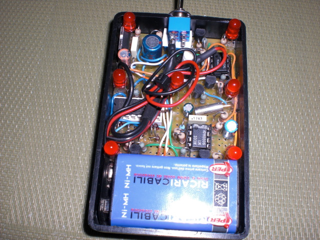

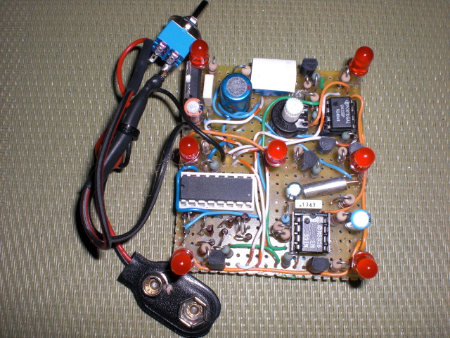

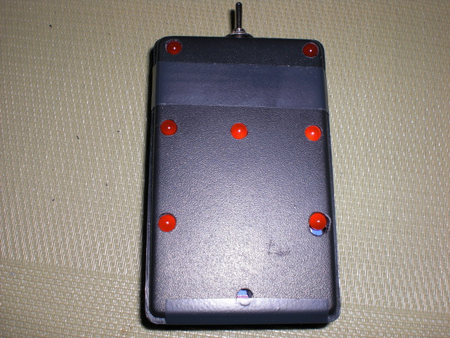

Messaggioda Foto Utentedrinu » 18 dic 2012, 14:34
Qualche foto!

Messaggioda Foto UtentePietroBaima » 18 dic 2012, 16:03
he he he, vedo che hai preso seriamente i regali di Natale :D
:ok:
Ho visto che hai usato un 78L05 per alimentare il tutto.
Fai attenzione che il 7805 ha una tensione di drop-out pari a 3V, che significa che funzionerà male quando la tensione di batteria scende sotto gli 8V.
Inoltre, vedo dalle foto, che utilizzi una batteria ricaricabile al NiMH, che ha una tensione, a batteria carica, di 8.4V. Sei quindi già al limite.
Dal datasheet di una batteria NiMH potrai vedere i grafici di scarica e conoscere quindi, sapendo l'assorbimento del tuo circuito e sapendo che la tensione non deve scendere sotto gli 8V, le ore di funzionamento.
Una batteria da 9V, alcalina, è invece formata da sei mini batterie da 1.5V (la si può smontare e vedere le 6 batterie messe in serie) le quali hanno, ciascuna, una tensione di cut-off pari a 0.9V.
In definitiva, quindi, la batteria da 9V è da considerare scarica a 5.4V, mentre a 8V è ancora abbastanza carica.
Sarebbe meglio, quindi, utilizzare un regolatore di tipo LDO, per esempio questo.
Con questo tipo di regolatore potreesti sfruttare la batteria fino al suo completo esaurimento.
Qui hai il datasheet di una batteria a 9V di tipo alcalino.

[24] Re: Semplificazione circuito dado a led
Messaggioda Foto UtentePietroBaima » 18 dic 2012, 16:52
figurati, mi sono divertito anche io.
Poi adesso anche mia moglie ne vuole uno :-)
Stavo pensando anche ad un'altra cosa.
Tu utilizzi logica CMOS, non della serie HC, potresti quindi anche NON stabilizzare.
Hai tutti gli integrati che funzionano a 9V senza problemi.
L'unica cosa che noterai è una diminuzione della luminosità dei LED quando la batteria è scarica.

Messaggioda Foto Utentedrinu » 18 dic 2012, 17:08
Però devo aumentare le resistenze dei led?!
Foto Utentedrinu
143 1 3 7
Messaggi: 473
Iscritto il: 29 mar 2007, 19:59
[26] Re: Semplificazione circuito dado a led
Messaggioda Foto UtentePietroBaima » 18 dic 2012, 17:11
Scorrerebbero 22mA circa per ciascun LED, mi sembra abbondantemente accettabile.

[27] Re: Semplificazione circuito dado a led
Messaggioda Foto Utentedrinu » 18 dic 2012, 17:25
Si funziona! Così sfrutto a pieno anche la batteria da 8,4v. Appena ho un attimo faccio la modifica!
