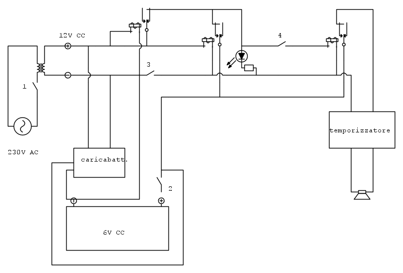

si il caricabatterie è già una questione chiusa, perché ce l'ho e quindi devo solo aggiungerlo nel circuito. il problema essenziale di questa discussione era il temporizzatore, e dato che sono ancora dell'idea che spendere 35 euro quando con un NE555 probabilmente risolvo il problema, mi sembrano sprecati

Fai uno schema in fidocadj di quello che intendi realizzare (proprio tutto) e poi vediamo cosa si puo' fare.

Messaggioda Foto Utenteezio3010 » 2 gen 2013, 19:08
lo sto già facendo, ho quasi finito :ok:

Si ma mettici proprio tutto anche il caricabatterie ed il circuito temporizzatore e poi spiegami cosa dovrebbe fare.
[25] Re: circuito temporizzato per allarme
Messaggioda Foto Utenteezio3010 » 2 gen 2013, 19:12
sisi sto mettendo tutto tutto, perché poi mi servirà quando dovrò montare il tutto

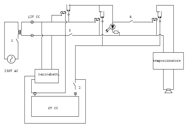

Messaggioda Foto Utenteezio3010 » 2 gen 2013, 20:52
l'interruttore 1 serve per togliere tensione in caso di inutilizzo, ma bisogna spegnere anche l'interruttore 2 altrimenti la batteria si scarica visto che ci sono relè sempre in eccitazione.
l'interruttore 3 serve per spegnere l'allarme prima di entrare dalla porta e accenderlo una volta averla chiusi (sarà quindi posizionato all'esterno, in un punto nascosto).
l'interruttore 4 è il meccanismo posizionato sulle 2 ante della porta: quando questa è chiusa il circuito è chiuso, il relè di destra viene mantenuto eccitato dal trasformatore a 12V (cosi non si scarica la batteria). se la porta viene forzata e quindi aperta, il relè si diseccita, e chiude il circuito che collega la batteria al clacson, quindi suona l'allarme (che dovrebbe spegnersi dopo alcuni secondi grazie al temporizzatore)
il led lampeggiante posto all'esterno sulla porta segnala che l'allarme è attivo e bisogna ricordarsi di spegnerlo prima di entrare
il relè di sinistra e quello centrale sono sempre mantenuti eccitati dal trasformatore; quello centrale in caso venga a mancare la corrente (o perché l'intruso ha staccato il contatore o per un blackout) si diseccita e il relè di destra questa volta è tenuta eccitato dalla batteria, quindi l'allarme non suona, a meno che venga aperta la porta. il relè di sinistra è l'ho inserito perché mi sono accorto che nel caso venga a mancare la corrente, si deve interrompere il contatto tra il positivo della batteria e la bobina del relè centrale, il quale risulterebbe autoalimentato dalla sua commutazione e quindi passerebbe continuamente da on a off

Messaggioda Foto Utentemarco438 » 2 gen 2013, 21:14
La cosa mi sembra abbastanza ed inutilmente complicata; comunque stasera non ho tempo, ne parliamo domani.
[28] Re: circuito temporizzato per allarme
Messaggioda Foto Utenteezio3010 » 3 gen 2013, 11:18
come ben sai, a me piace complicarmi la vita :mrgreen: perché voglio usare il materiale che ho a disposizione e le pochissime conoscenze in elettronica :?

Messaggioda Foto Utenteezio3010 » 3 gen 2013, 16:45
se poi c'è una soluzione piu semplice per ottenere i risultati desiderati ben venga... altrimenti mi divertirò a farlo cosi, l'importante è che funzioni
