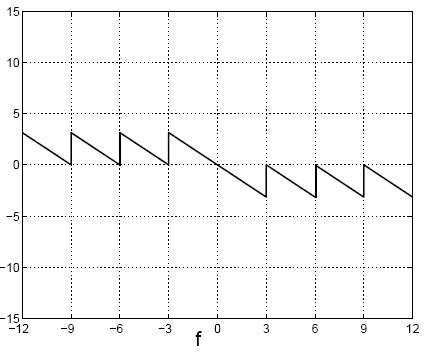

Messaggioda Foto Utentevolpi » 23 gen 2013, 16:06
Ok, mi era sfuggito per la mente che ero nella situazione di prima... #-o
quindi devo fare arg(z) = arctg\left (\frac{-sen(2\pi fT) - sen(2\pi f2T)}{cos(2\pi fT) + cos(2\pi f2T)}\right )
Ma anche così non saprei come graficarla...

volpi ha scritto:Ma anche così non saprei come graficarla...
E neanche io :-P Infatti sarebbe conveniente procedere così, vediamo se esce qualcosa di buono... Riprendiamo la risposta armonica complessiva della cascata dei due filtri:

Se adesso consideriamo anche l'esponenziale, e suppongo di chiamare H_{1} la nostra risposta in frequenza, l'unica cosa che cambia è solo lo spettro di fase, che ha questa relazione:
\angle H_{1}(f)=\angle H(f)-3\pi fT
dove H(f) è quella di prima e l'andamento è una cosa del genere (attenzione che i valori non coincidono con il nostro esercizio, sempre per il fatto che non posso fare il disegno esatto con FidoCadJ):
Spero di essere stato esaustivo e soprattutto di non aver sbagliato qualcosa... Meglio di così non saprei come fare :-P
