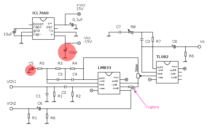

DanteCpp ha scritto:Pietro, per quanto riguarda il dimensionamento del filtro, anch'esso sicuramente deve tagliare al di sotto della banda audio, potrebbe andare bene il dimensionamento del filtro
Quel filtro taglia a 1Hz circa, che va bene. Non mi piace
, che reputo troppo alta.
mi pare troppo per non avere fruscii vari. Io starei intorno alla trentina di chiloohm e, per i condensatori userei degli elettrolitici. Ma senti anche chi se ne intende più di me in campo audio.Controlla la polarità dei condensatori che ho cerchiato.
La resistenza a cui ho messo la freccia può essere tolta.
Gli operazionali moderni hanno offset trascurabili e quella resistenza finirebbe per peggiorare le prestazioni del circuito.
Riporta lo schema col simbolo classico dell'operazionale, è molto più comprensibile.
