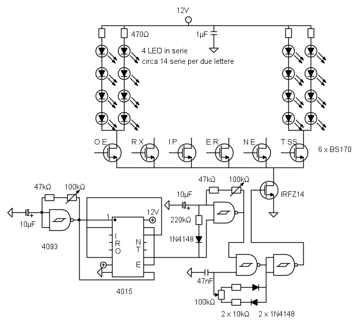

Ti ho chiesto di cortocircuitare un led, guardare la luce degli altri tre e misurare la tensione sulla resistenza. Poi cortocircuitare un secondo led della stessa serie e rifare le stesse osservazioni.
Quale luminosita` massima vuoi ottenere? Quella che hai adesso, con 4 led in serie, va bene?

Questo circuito con possibilita` di regolare la velocita` di riempimento, la frequenza dei lampeggi finali e l'intensita` della luce.
[23] Re: Circuito per scritta led
Messaggioda Foto UtenteMarlyn22 » 21 apr 2013, 15:40
Beh grazie! Come mai il 4015 e non il 4017? Quanti lampeggi finali fa, posso anche variare numero di lampeggi e tempo degli stessi?
