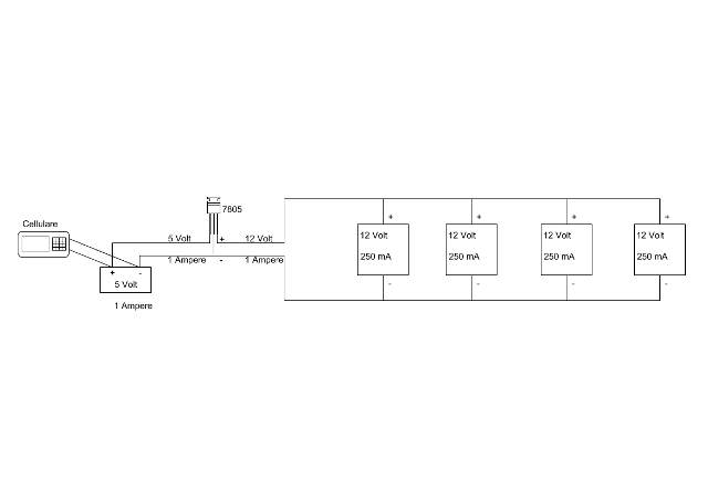

[26] Re: Carica batterie solare
Messaggioda Foto Utentecalo182 » 5 giu 2013, 17:09
Non posso collegarlo a delle batterie ricaricabili, e poi ricaricare il cellulare con la carica di queste?
Sarebbe meno strssante per la batteria del cellulare, no? Considerato che la luce solare e quindi la ricarica non sarebbe sempre lineare..
Io pensavo ad un collegamento cosi:

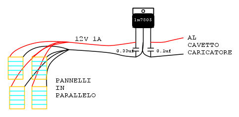

Messaggioda Foto Utentethunderbolt128 » 5 giu 2013, 17:11
Ti consiglio anche io di vedere il datasheet. Comunque, dato che in questo momento non avevo nulla da fare ho disegnato lo schema di ciò che vorresti costruire. Anche se lo schema non è disegnato in maniera tecnica l'ho disegnato in modo che la piedinatura sia più che comprensibile anche per chi non conosce bene la simbologia. Come dice marco devi collegare tutto ciò al telefono e non alla batteria direttamente perché è il telefono a gestire la curva di carica della batteria :D .

[29] Re: Carica batterie solare
Messaggioda Foto Utentethunderbolt128 » 5 giu 2013, 17:19
beh volendo la cosa sarebbe pure fattibile ma allora a questo punto bisognerebbe regolare sia la tensione sia la corrente per caricare la prima batteria al meglio ed in seguito collegare la batteria ad un 7805 per regolare la corrente e poter cosi caricare la batteria del telefono. :D

[30] Re: Carica batterie solare
Messaggioda Foto Utentemarco438 » 5 giu 2013, 17:22
Aggiungerei che dovresti adoperare batterie diverse dalle litio, per le quali la ricarica (e quindi la costruzione di un caricatore) e' piuttosto complessa.
Comunque non era quello che avevi chiesto e:
calo182 ha scritto:Sarebbe meno strssante per la batteria del cellulare, no? Considerato che la luce solare e quindi la ricarica non sarebbe sempre lineare..
E questo chi lo ha detto? Al tuo cellulare arriverebbero costantemente i 5V resi dal 7805 (sempre che ci sia il sole).
