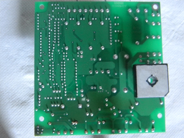

[25] Re: Verifica funzionale di un BJT
Messaggioda Foto UtenteCandy » 13 ago 2013, 16:17
In tutta onestà quel tipo di alimentatori sarebbe da buttare nell'immondizia. Far lavorare i BJT in lineare, addirittura in parallelo, è traumatico per loro. Le correnti non si distribuiscono uniformemente, con sbilanciamenti anche notevoli. Il transistor più carico scalda più degli altri, la resistenza interna diminuisce più degli altri, e poco alla volta si deve assorbire buona parte della corrente di carico da solo. Il fine vita di questi alimentatori è solitamente uno degli n transistor che va in corto tra collettore ed emitter.
Smontali dal PCB e controllali uno ad uno.
Se la foto fosse migliore, potremmo analizzare la resistenza di bilanciamento, ma presumo sia di valore molto basso. Per far si che le correnti si distribuiscano bene, occorrerebbero resistenze particolarmente elevate: 10 ohm ed oltre... Valori improponibili per un alimentatore lineare.
Non mi pare di avere letto da nessuna parte quali sono i sintomi di guasto del tuo alimentatore. Lo stadio raddrizzatore e filtro funzionano bene? Applicando un carico provvisorio in parallelo al condensatore di filtro, la tensione ai suoi capi si mantiene entro i valori prevedibili?

[26] Re: Verifica funzionale di un BJT
Messaggioda Foto Utenteclaudiocedrone » 14 ago 2013, 11:39
:-) Concordo; in quel circuito sono schiattati unno o più transistor per sovraccarico; quei resistori si sono bruciati di conseguenza, probabilmente altre parti del circuito avranno subito danni per la sovracorrente (piste comprese) e la cottura :mrgreen: ; va controllato tutto... se lo avessi io lo butterei, se a scopo didattico comincia a dissaldare ;-) O_/

[28] Re: Verifica funzionale di un BJT
Messaggioda Foto Utentemenu » 16 ago 2013, 16:14
Su questo concordo con voi nel senso che,ci sono circuiti piu' affidabili comunque, ho dissaldato sia i transistor (tip 31 compreso) e anche il triac, ed ho effettuato le prove come descritto con il tester, ed effettivamente per quanto riguarda i transistor non ho il valore di tensione delle giunzioni previsto (0.5/0.7 V),in quanto all'Scr direi che è andato pure lui,perché ho eseguito la prova con la lampada a 12V ed effettivamente mi si accende sempre, polarizzandolo in entrabi i versi e senza tensione al gate...per quanto riguarda questi segni che sebrano delle bruciature, vi posso dire, che si tratta di pasta salda indurita, dovuta a delle saldature "FATTE IN CASA", perché un tempo questi resistori sono stati sostituiti.Avendo controllato il circuito posso affermare che non ci sono piste bruciate,in ogni caso,metto una foto che raffiguri quanto detto...

[30] Re: Verifica funzionale di un BJT
Messaggioda Foto Utentemarco438 » 16 ago 2013, 17:05
Beh, a questo punto non ti resta che sostituire i componenti danneggiati, sperando che poi tutto funzioni comre dovrebbe.
Io cambierei anche le resistenze, per precauzione.
