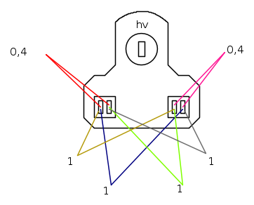

Vi aggiorno dicendo che ho rieffettuato la misurazione con una pinza amperometrica con misurazione resistenza: i puntali da cortocircuitati questa volta segnano 0,1 ohm, quindi ho proceduto con la misurazione che a questo punto dovrebbe essere accettabile :D

Secondo me i faston, su ogni lato, sono in corto, e l'avvolgimento è uno solo, tra i due estremi.

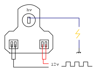

Foto UtenteCandy, credo che tu abbia ragione :ok:
Ho provato a dare piccoli impulsi di 12 volt alla bobina ed ho potuto vedere delle piccole scintille tra massa e cavo HV
Nonostante tutto mi rimane una domanda: possibile che le scintille generate siano cosi piccole?
Mi mette in dubbio che quella piccola scintilla riesca a provocare la combustione nel cilindro....

Messaggioda Foto UtenteCandy » 27 ago 2013, 21:23
E' difficile fornire 12 V ad una simile bobina. Bisogna disporre di una ventina di ampere, forse più, garantire una CDT trascurabile e, soprattutto, chiudere per un tempo brevissimo e riaprire con fronte ripidissimo, netto, senza rimbalzi.
Probabilmente per ora riuscirai a forzare pochi ampere, saturando il ferro. Non aspettarti molto.

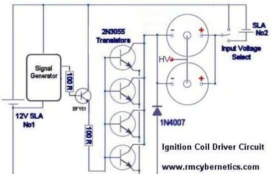

thunderbolt128 ha scritto:Ho provato a dare piccoli impulsi di 12 volt alla bobina ed ho potuto vedere delle piccole scintille tra massa e ]Nonostante tutto mi rimane una domanda: possibile che le scintille generate siano cosi piccole?
Gli amanti dei "Testa"pilotano queste bobine con "transistor in parallalelo 2N3055" per aumentare la corrente di pilotaggio.
Ne ho visti molti di schemi in rete che riescono ad innescare "scintilloni"

Foto Utentestefanob70 ha scritto:transistor in parallalelo
Mi piacerebbe vederne lo schema.

Allora forse i faston sono stati messi in parallelo proprio per ottenere sezioni adeguate :ok:
Foto Utentestefanob70, ho vagamente sentito dire ciò in giro, potresti parlarcene ? :D :ok:

Questo e' lo schema:
