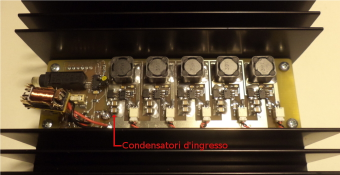

Nel primo messaggio cercando di semplificare ho fatto un po' di confusione. In realtà il carico non è resistivo ma sono cinque driver switching per led che lavorano a 100kHz. La capacità che ho schematizzato con un elettrolitico da 100µF in realtà sono dieci condensatori da 10µF ciascuno tutti in parallelo, due per ogni convertitore. Non li ho messi prima del relé per favorire il layout dei buck collocandoli il più vicino possibile agli integrati per evitare che le correnti impulsive generassero malfunzionamenti. Poi sinceramente mai avrei pensato a un simile sfacelo.
Vi metto una foto per farvi vedere il layout:
Condensatori d'ingresso di un driver
Si vede anche il relè scoperchiato e il cavo rosso che dal contatto NO si collega alla pista positiva dell'alimentazione dei driver. Il PCB è doppio strato e il GND è sul lato sotto.
Vista la reale natura del carico trattando l'argomento induttore si era giunti alla conclusione che potrebbe generare più problemi che vantaggi.

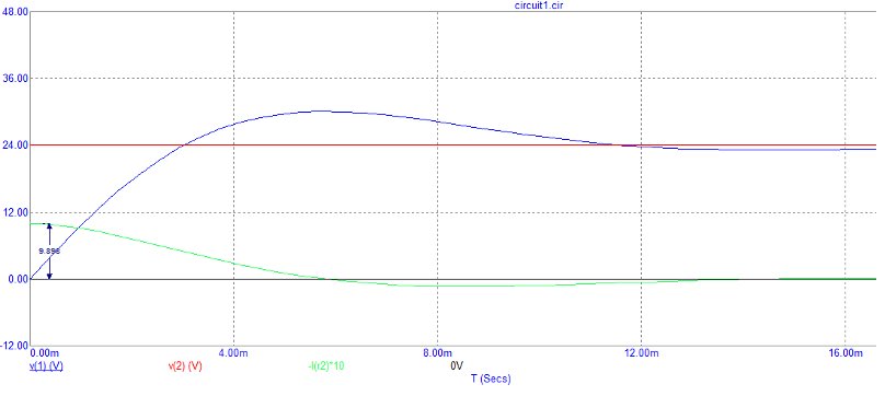

Foto UtenteBrunoValente, c'è un problema in quanto da te scritto: il passaggio da resistenza serie a parallelo vale solo se Q\gg 1. Con Q basso, se sposti la resistenza da serie a parallelo, senza cambiarne il valore, il Q si alza. Per esempio, simulando il circuito da te proposto il Q diventa maggiore di 1 e si ottiene una sovratensione di 30 V all'accensione (senza tenere conto delle perdite nell'induttore).
Poi c'è il problema della resistenza serie dell'induttore, quanto ti viene per un'induttanza da 60 mH?

La resistenza parassita dell'induttore usando un filo da 0,65 e facendo il conto sul diametro medio del nucleo che hai indicato viene 2,5ohm. Bisogna solo vedere se ci stanno le 430 spire.
Se non ho sbagliato la simulazione questo è il risultato nel momento della chiusura del contatto considerando anche la resistenza dell'avvolgimento, la corrente (in verde è moltiplicata per un fattore 10), non supera 1A (in blu è la tensione sul condensatore). Potrei anche alzare la corrente abbassando il valore dell'induttore...
Foto UtenteDirtyDeeds ti torna la simulazione o ho sbagliato?
