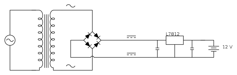

Ok grazie mille! !! Dove posso trovare i trasformatori elevatori??? Per il resto la tua idea mi è chiara!! Magari provo a fare un circuito con fidocad appena torno a casa!!
Ecco spero sia corretto...

Ammesso che l'idea del trasformatore elevatore si confermi valida, con quel circuito stabilizzi la tensione a 12V ma non puoi ricaricare una batteria con la stessa tensione nominale; se la batteria e' a 12V, te ne servono 13.8 ca. per la ricarica ed un circuito diverso.

Ok io di trasformatori elevatori non ne so assolutamente niente! ! Per i 13.5 volt hai ragione ma conosco solo quello!! Cosa si può usare??

Credo si possa fare con un LM317 ma prima bisogna risolvere il problema a monte e vedere quanta corrente si riesce ad ottenere.

Ok lm317 l'ho gia sentito e non penso ci Siano problemi.... il problema come dici tu è elevare la Tensione! !

Se, come dici, si dispone di almeno 6V, si puo' provare ad elevare la tensione con un LM2577Adj; bisognerebbe, in ogni caso, saperne di piu' non solo sulla tensione ma anche sulla corrente disponibile.
