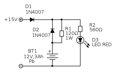

quello che sto cercando è avere un led che si illumini a 12 volt e che in mancanza di corrente entrino in funzione le batterie, questo e quello che sto cercando facciamo questo per ora.

Foto Utenteilluminor, prova con questo schema, che terrà il led acceso per 150ore circa alla mancanza dei 15V che preleverai da un alimentatore 15V 500mA.
Sappi che però è uno schema molto di base e si può fare decisamente meglio.
Però, potevi anche rispondere a Foto UtenteTardoFreak, in fondo voleva solo capire come aiutarti contestualizzando il progetto.

Perfetto Grazie Grazie 1000
era cio che cercavo

Per ora niente, volevo come descritto nel 1 post capire come inserire delle batterie ricaricabili in un circuito con led.
In futuro non si sa mai mi potrebbe tornare utile.
Siccome sono in attesa di alcuni componenti per un altro semplce circuito nell frattempo mi chiedevo come fare il circuito che cercavo, anche perché girando in rete non trovavo niente avevo provato con svariate varianti riguardo il circuito ma niente saltava fuori.

Deve realizzare una lucetta di quelle che si mettono nei muri, tipo quella che si usa per i bambini e/o gli anziani per non fare rimanere buoi pesto, che funzioni anche se va via la tensione di rete e che si ricarica quando la tensione ritorna.
Hovintoqualcheccosa? :mrgreen:
P.S.: Ci sono già e sono anche brevettate.
