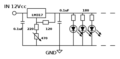

marco438 ha scritto:Questa non l'ho capita :D
mi spiego, no problem:
* per usare LED in maniera classica intendevo il metterli banalmente in serie ad una resistenza, senza PWM
* per 'meno luce' intendevo il fatto che si usano i LED con resistenza questi saranno sempre accesi alla stessa intensità, mentre con una PWM sincronizzata con la ripresa si potrebbe approfittare degli attimi di intensa luminosità guadagandoci qualcosa.
* infine la 'sincronia garantita' si riferisce al fatto che mentre per il caso PWM avresti difficoltà a implementare questo famigerato flash sincronizzato, nel caso LED con resistenza il problema non sussiste proprio.
Per infine dare 2 numeri per la realizzazzione farei cosi':
Asseconderei la proposta fatta al post [8] di fare 5 rami da 3 LED ciascuno
In serie ad ogni ramo metterei una resistenza da 68 ohm
tutto questo parallelo LED/resistenze lo manderei infine al potenzionemtro (da 200 ohm)
[pilotando la corrente nei LED da circa 5 a 20mA, quindi al massimo il potenziometro dovra' sopportare 100mA]
e infine vai all'imentatore/batteria da 12V
fine...
le resistenze e il potenziometro scalderanno un po' ... se questo non ti piace devi passare alla tecnica PWM

Messaggioda Foto Utentemarco438 » 12 giu 2014, 16:23
Ora ho capito quello che volevi dire. :D
L'alternativa che hai proposto, pero' mi piace ancora meno di quella che avevo in mente e che ora espongo:
Io avrei messo tutti i led in parallelo (ognuno con resistenza) ed avrei abbassato la tensione disponibile con un LM317 e due resistenze in modo da fissare i led per la minima corrente; poi avrei messo tra la R (quella che da adj va a GND) e GND, un potenziometro in modo da poterla portare a quella voluta (circa 8.3V) per far lavorare i led che so da 25mA a zero.
Facendo le serie, i valori delle resistenze sono troppo bassi e rischiano di non regolare la corrente nel giusto modo.
Sentiamo comunque anche altri pareri.

Messaggioda Foto UtenteRussell » 12 giu 2014, 18:16
Ah ... eh si, mi hai convinto
cosi' il potenziomentro sicuramente ringrazia
peccato solo che non si riesca a fare almeno la serie di 2 LED, si risparmiava qualcosa.
ma ci stiamo troppo stretti in effetti, mannaggia

marco438 ha scritto:E allora? Ti piace quell'idea?
Si, mi sembra la soluzione ottimale! Ora mi butto giù uno schema così da calcolarmi anche le resistenze dei LED :)

Messaggioda Foto Utentemarco438 » 15 giu 2014, 12:41
Ma allora proprio non leggi; il valore delle resistenze e' gia' esposto nello schema.
