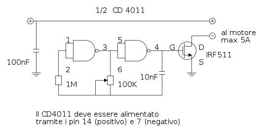

Messaggioda Foto Utentemarco438 » 13 nov 2014, 19:08
Ma hai visto lo schema che ti ho proposto?
Puo' andarti bene, con le considerazioni fatte in termini di tensione?
In alternativa, anche se il PWM non ti piace, si potrebbe meglio risolvere con questo:
La resa sarebbe migliore e te la caveresti con 4 mosfet , due integrati ed un po di passivi.
[26] Re: Come fare regolatore lineare per ventole PC (0-12V o 5-1
Messaggioda Foto UtenteDani88 » 13 nov 2014, 22:55
marco438 ha scritto:Ma hai visto lo schema che ti ho proposto?
Ti riferisci al circuito con i regolatori di tensione?
Comunque se fosse possibile vorrei mantenere la tensione massima inalterata, cioè 12V, perché in alcuni momenti mi viene utile poterle regolare al 100% e se con tale "apertura totale" la tensione che gli arriva è inferiore per il v-drop del regolatore la ventola potrebbe girare molto meno, soprattutto quelle più grosse.
Il PWM non lo escludo a priori, però, nel caso, dovrebbe non generare rumore/armoniche/disturbi il che porta o ad alzare molto la frequenza (che credo non sia un bene per i motori elettrici brushless) oppure filtrare l'uscita come avevo abbozzato tempo fa. Non so se ne valga la pena. Ho realizzato circuiti complessi, anche col PWM, ma controllando LED o simili, che non producono rumore e non hanno bisogno di accorgimenti particolari.

[27] Re: Come fare regolatore lineare per ventole PC (0-12V o 5-1
Messaggioda Foto Utenterichiurci » 13 nov 2014, 23:05
dani è inutile continuare a ipotizzare, devi prima caratterizzare le ventole...
I PWM con carichi induttivi vanno opportunamente progettati, anche se le potenze in gioco sono ridotte pilotando motori con PWM è necessario prevedere i dovuti accorgimenti (snubber, diodi di free-wheel ecc).
Potrebbe essere alla base dei problemi che dicevi, anche perché piloti diversi motori e per giunta sono brushless...
Però il lineare ha una certa caduta di tensione, ridotta coi low drop-out, ma prima di dire che non puoi accettarla dovresti fare qualche misura...

[30] Re: Come fare regolatore lineare per ventole PC (0-12V o 5-1
Messaggioda Foto Utentemarco438 » 14 nov 2014, 11:08
Dani88 ha scritto:Comunque se fosse possibile vorrei mantenere la tensione massima inalterata, cioè 12 V, perché in alcuni momenti mi viene utile poterle regolare al 100%.......
Questo con un lineare e' impossibile ottenerlo perche', come ti ho gia' detto, il regolatore ha un drop-out di almeno 1V (nel migliore dei casi) e quindi le ventole girerebbero a una velocita' ridotta del 10/15% circa.
