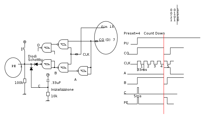

adert ha scritto:con P1,2,3,4 diverso da 0000 , CO=H PE=L
Però spiega bene cosa succede in questo caso, anche se lo hai già fatto forse nei vari post, così abbiamo un riassunto della situazione
Con P 1-2-3-4 diverso da 0000 quali di questi 4 casi si verificano ?
1 ) Non conta ( le uscite non cambiano il loro stato o conta parzialmente senza mai arrivare a 0000 )
2) Conta: Le uscite arrivano tutte a 0000, ma il CO non va basso ( rimane sempre alto ) e PE rimane sempre basso ( sembra che sia questo quello che succede...)
3) Conta e alla fine del conteggio CO va basso, ma PE non va alto
4 ) Conta e alla fine del conteggio CO va basso e PE va alto, ma poi non conta più niente
e in questo 4° caso il CO torna alto o resta basso ? e PE resta alto o torna basso ?

Si , scollegato il PE , il contatore conta e divide per 16 , il CO va da H a L , se presetto al PE in manuale carica e conta in down dal preset caricato , tutto ok.
Quando collego il PE succede:
Selettore P1,2,3,4 a 0000 il CO rimane a L fisso e al PE mi trovo il clock in frequenza e fase , not ok.
Selettore P1,2,3,4 diverso da 0000 il CO rimane a H fisso e al PE mi trovo L fisso , not ok.
Ho anche aggiunto un preset al PE in fase di power up , per inizializzarlo , ma nienete da fare.
Ho provato a fare il timing diagram , ma risulta diverso da quello del data sheet , forse è questo il problema , come si fa a replicare quello del data sheet?

OK. Se non ricordo male avevi scritto che, mettendo manualmente il PE a stato logico alto e poi basso, il contatore svolge il suo lavoro.
Hai provaro con il monostabile per un breve impulso sul PE ?
Se funziona sia manualmente che con il monostabile direi che il problema è di sincronizzazione..
Poi come dice anche qualcun altro, io lo farei con un micro. :mrgreen:

L'impulso di preset viene condizionato internamente dal clock.
Se dura troppo poco forse non riesce ad agire.
Ho provato a simulare il circuito con Multisim,
ponendo direttamente un NAND fra CO e PE,
e funziona.
Se vuoi ti mando la simulazione.

Ho scollegato il CO dalle porte nand e dato in manuale il comano a queste , funziona , il PE va da L a H e poi a L il counter conta in down il valore di preset.
Tutto si blocca quando a farlo è il CO .???
