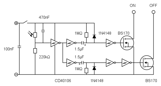

Proverei con questo circuito
I due MOS vanno a comandare la pulsantiera, l'interruttore serve a spegnere il circuito per non consumare la batteria. Se ci si dimentica di spegnerlo, almeno che la fotoresistenza sia al buio, cosi` consuma di meno.
All'accensione viene generato un impulso breve di spegnimento. Se il circuito non e` sincronizzato (non dovrebbe capitare), e il circuito non parte giusto, si possono usare i pulsanti per spegnere o accendere come serve.

Ciao, intanto ti ringrazio per il circuito, ti faccio alcune domande (si lo so, sono stupide, ma preferisco sempre essere preciso) e passo alla realizzazione:
1) Il circuito è calibrato per i valori della mia fotoresistenza?
2) Nei transistor suppongo che il pin centrale sia il gate, quello sotto che va a massa il source e quello sopra che va ai pulsanti è il drain, corretto?
3) In basso a destra fra i 2 transistor ci sono 2 piste che si incrociano, suppongo non vadano collegate tra di loro, corretto?
4) I 6 trigger di schmitt li prendo tutti dall'integrato CD40106, il primo che hai disegnato sulla sinistra indica anche l'alimentazione dei piedini 7 e 14, corretto?
5) Le 2 piste che vanno ad ON ed OFF, si riferiscono ai 2 contatti dei tasti che non sono collegati a massa, corretto?
Mi piacerebbe saperne di più sul funzionamento del circuito, io sono bravo nella realizzazione pratica, ma purtroppo conosco poco di elettronica teorica (ho intrapreso studi informatici quindi ho solo un'infarinatura). Tipo a cosa servono tutti quei trigger di schmitt? perché sul ramo di OFF ce n'è uno in più rispetto al ramo di ON? A che servono quei condensatori, resistenze e diodi messi dopo i trigger? Ecco, cose di questo tipo...

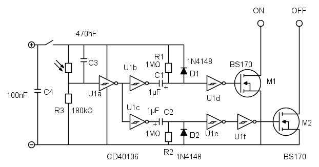

Questo lo schema cui faccio riferimento: ho solo messo i nomi ai componenti e modificato il valore di R3, come spiegato dopo.
1) Si`, il valore di R3 dovrebbe essere per la tua fotoresistenza. Per essere sicuri misura di nuovo la resistenza sia con spia illuminata che spenta. La resistenza in serie alla fotoresistenza deve avere un valore pari alla media geometrica dei due valori illuminata/buio. Avevi detto 2Mohm, 15kohm, e quindi circa 180kohm. Avevo aumentato un pochino, fino a 220kohm, per consumare di meno, MA NON E` UNA BUONA IDEA, non avevo ancora ripassato il datasheet del 40106. Rifai le misure e rifacciamo il conto. Assicurati che la zona della spia non sia calda quando il forno e` in funzione da un po' perche' credo che la resistenza della fotoresistenza si abbassi se la temperatura sale.
2) Si`, i piedini dei MOS sono giusti. Al posto del BS170 puoi usare un 2N7000.
3) I fili che si incrociano NON sono collegati. Se lo fossero ci sarebbe un pallino. Vedi qui
4) I 6 inverter sono tutti nello stesso integrato, e le alimentazioni vanno sui piedini 14 e 7.
5) Le due uscite ON e OFF vanno al contatto del pulsante non collegato al negativo. I due MOS funzionano da pulsanti in parallelo ai pulsanti originali.
I condensatori non sono critici, possono essere ceramici o a film. I due condensatori piu` grandi, da 1µF, su cui ho segnato il +, possono essere anche elettrolitici o meglio tantalio, da 16V di tensione di lavoro.
Quando ho messo i valori iniziali sono andato a memoria per una caratteristica del 40106, ma ricordavo male. Devo quindi modificare i valori delle capacita` che devono essere da 1uF, non 1.5uF. In questo modo l'impulso generato dura circa 1s.
Il primo inverter U1a ripulisce il segnale dalla fotoresistenza. La tensione che arriva dal sensore potrebbe avere del rumore sovrapposto, variare lentamente... Il condensatore C3 da 470nF toglie un po' di ronzio e la porta U1a squadra il segnale, all'uscita va a livello alto quando la spia e` spenta.
I due inverte successivi, U1b e U1c non servono, li ho messi solo per disaccoppiare i due circuiti di temporizzazione collegati dopo questi due inverter. Le uscite di queste due porte sono basse quando la spia e` spenta.
A spia spenta il lato destro del condensatore C1 viene caricato a 12V attraverso la resistenza R1 da 1Mohm, mentre il condensatore C2 sul lato in basso ha l'armatura destra a 0V, sempre attraverso la sua resistenza R2 da 1Mohm.
Quando la spia si accende, le due uscite di U1b e U1c, collegate ai condensatori, vanno a livello alto (12V). Il condensatore C1, che era carico a 12V, si trova con un gradino positivo sull'armatura di sinistra. L'armatura di destra vorrebbe salire di 12V e percio` andare a 24 V, ma entra in funzione il diodo D1 che limita la tensione perche' va a "ricaricare" la batteria.
In questo modo l'ingresso dell'inverter successivo U1d non viene danneggiato. In realta` gli inverter hanno una protezione in ingresso per queste evenienze, ma se li si puo` proteggere da fuori e` meglio. Nel data sheet del 40106 che ho guardato non ci sono indicazioni sulla protezione, quindi l'ho messa di fuori.
Il lato destro del condensatore C1 alto era a 12V, rimane a 12V a causa di D1 e l'inverter U1d vede sempre un valore alto, la sua uscita sara` sempre bassa, e il corrispondente MOS M1 rimane spento.
Invece nel ramo in basso, quando si accende la spia, le cose vanno diversamente.
L'uscita della porta U1c sale da 0V a 12V, e anche l'armatura destra del condensatore C2, che era a 0V a causa di R2, sale a 12V. L'inverter successivo U1e vede un livello alto e la sua uscita va bassa. Ma dopo c'e` ancora un altro inverter, U1f, che nega di nuovo il segnale che va alto. Questo segnale alto e` applicato al MOS M2 che si accende, e "preme" il pulsante OFF.
Subito dopo l'accensione della spia il condensatore C2 si trova con l'armatura a sinistra a +12V, quella a destra va anche a +12V. Ma l'armatura destra e` collegata a ground attraverso la resistenza R2 da 1Mohm che carica il condensatore, abbassando il potenziale dell'armatura destra. La tensione sul condensatore scende con una costante di tempo data da CxR, e quando la tensione arriva dalle parti di 4V l'inverter U1e vede un livello basso, la sua uscita va alta e l'inverter dopo U1f la re-inverte a livello basso e il MOS M2 che comanda OFF si spegne.
Quando la spia si spegne capita una sequenza di operazioni analoghe, ma questa volta e` il ramo di sopra che genera un impulso di durata di circa 1s.
L'interruttore serve perche' il circuito consuma circa 5µA, e consumerebbe la batteria in 6 mesi.

Vedo se oggi riesco a recuperare i componenti e realizzo tutto, ti faccio sapere.
Grazie!!!
