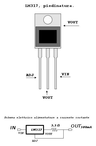

La piedinatura del regolatore, la vedi in questa immagine:
image (1).jpg (30.99 KiB) Osservato 2714 volte
La resistenza va posta tra i pin 1 (adj) e 2 (out) mentre il 3 (IN) e' l'ingresso del positivo di alimentazione.
Con quel valore di resistenza e salvo grosse tolleranze in valore della stessa, dovresti ottenere quei 380mA che non danno la massima luminosita' ma allungano la vita del led.
La resistenza non riduce nulla; serve a far si che al led arrivino 380mA che sono la corrente consigliata per preservarlo nel tempo e non farlo lavorare al massimo delle sue possibilita'.

Foto Utentemarco438,mi hai largamente preceduto, però l'ho realizzato e lo posto ugualmente il mio disegnino... :D

La resistenza ce l'ho già da 3,3 ohm ed 1W, eventualmente volessi aumentare la luce del led che dovrei fare? Teoricamente però così riduco poco la luce, se da scheda è 74lumen, quanto potrei diminuire con questa resistenza?

Probabilmente ancora non hai capito che i led non devono essere pilotati alla massima corrente di targa.
Se poi vuoi bruciarlo o quanto meno farlo durare poco, adopera una resistenza da 3/3.1 ohm (sempre che la trovi). :D
Non sono 20mA a fare la differenza sulla luminosita' di un led di potenza.

Messaggioda Foto Utentemir » 7 giu 2015, 15:26
armran ha scritto:La resistenza ce l'ho già da 3,3 ohm ed 1W...
e visto che hai anche l'LM317 puoi finalmente, accendere il tuo diodo led ... ;-)
armran ha scritto:quanto potrei diminuire con questa resistenza?
pochissimo, direi quasi nulla se consideri che mancano 20 mA al valore limite della corrente di polarizzazione del tuo diodo led (400mA come hai scritto); e ripeto quanto già scritto da Foto Utentemarco438, i diodi led non vanno polarizzati al massimo della loro corrente diretta, ne limiti la loro durata. ;-)

[30] Re: Alimentare un LED 2,5 V
Messaggioda Foto Utentemir » 7 giu 2015, 15:50
armran ha scritto:La batteria dev'essere....più piccola possibile
Non credo sia possibile, perché come già detto, devi considerare l'assorbimento del diodo led, che nel tuo caso hai detto essere di 400 mA; ora immaginando che utilizzi un circuito a corrente costante come quello che ti ha suggerito il buon Foto Utentemarco438, dovresti considerare 380 mA, o meglio "ipotizzando" di avere il led acceso per un'ora si dovrà considerare un'assorbimento di 380 mAh, ed una tensione di alimentazione di tensione di almeno 9 V (si deve considerare anche la presenza dell'LM317).
Quindi, la batteria in questione dovrà avere una tensione compresa fra 9 e 12 V ed una capacità espressa in mAh superiore ai 380 mA per offrire un'autonomia minima di 1 h, e le dimensioni commercialmente disponibili.
