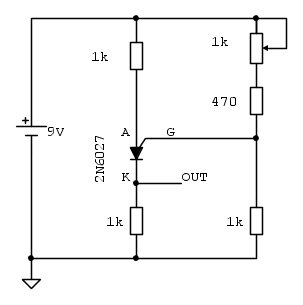

Messaggioda Foto UtenteSjuanez » 9 giu 2015, 22:33
Ho fatto la cosa più semplice che mi veniva in mente e mi sembra provare che il componente non è buono:
Ho dato con l'alimentatore 1V all'anodo e 3V al Gate, misurati col tester ovviamente i primi due sono i valori che ho detto, ma sorpresa... al catodo ci sono 2.78V e se ho capito come dovrebbe funzionare, non dovrei avere nulla, vero?

Dunque, vediamo se freschi di una bella dormita ( :roll: ) veniamo a capo del 'Nino de PUTa'.
Innanzitutto, e questa volta sono abbastanza sicuro, dalla nuova creazione su basetta mi pare proprio che il Puttino sia capovolto (cfr l'immagine da datasheet).
Ma perché romperti la testa cercando di far 'dondolare' il PUT invece di vedere intanto se commuta?
Propongo questo circuito di prova:
Regolando il pot devi riuscire a vedere la commutazione in OUT quando la tensione sul Gate é inferiore a quella sull'Anodo.
Poi, se funza, puoi aggiungere il condensatore sull'Anodo e spingere il PUT finché oscilla :lol:

Messaggioda Foto UtenteSjuanez » 10 giu 2015, 11:05
Ciao Foto UtenteOrionis e grazie ancora per il supporto!
Questa storia della piedinatura mi farà uscire matto. Sai il libro che il datasheet riportano quella a cui ti riferisci tu, ma il provacomponenti dice il contrario.
Come scrivevo:
Quindi secondo me non computa. Ammesso di aver impostato correttamente l'esperimento.

Messaggioda Foto UtenteOrionis » 10 giu 2015, 12:16
Sjuanez ha scritto:ma il provacomponenti dice il contrario.
Sono piuttosto perplesso che un prova componenti possa verificare anche un PUT; forse forse un UNJ (dubito!). Mi fido di piu' del datasheet e delle tante immagini in Google sulla piedinatura.
Come dici nella tua firma,
mi sta succedendo proprio questo.
Mi sono appassionato alla faccenda perché non ho mai usato un PUT (qualche UNJ in lontano passato) e sono piu' uno smanettone che un teorico.
Ho trovato questo altro interessante link http://www.allaboutcircuits.com/textbook/semiconductors/chpt-7/unijunction-transistor-ujt/ che ti consiglio.
Lho letto e riletto, ma alla fine mi ci perdo.
Se c'é qualcun altro in ascolto, chiedo anch'io aiuto per capire la teoria di questo stupido, semplice e banale componente, che fa impazzire.
Con riferimento allo schema tensione-corrente del link e alla dichiarazione:
As anode current inceases, voltage increases up to the peak point.
la domanda è: la corrente di anodo dove scorre ? (A-->G ?), (A-->K ?)
Sarà una scemenza, ma ora sono in palla.
Aiuto :-x
