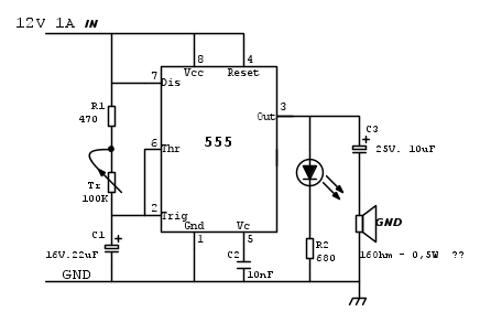

illuminor ha scritto:i componenti non saranno al top ma funziona.
Come sarebbe a dire?
Perche' non posti lo schema realizzato con i valori? Almeno ci discutiamo sopra.
[22] Re: LED acustico
Messaggioda Foto Utenteilluminor » 21 giu 2015, 18:48
Ok, ti allego lo schema e vediamo se lo si puo migliorare.

[23] Re: LED acustico
Messaggioda Foto Utenteilluminor » 21 giu 2015, 19:19
Ciao,
ho fatto un ulteriore prova e ho trovato che cambiando il condensatore C1 si cambia il suono nell altoparlante dventa quasi un fischio, per es da condens. eletr. da 22uF che emette un tichettio a condensa ceramico a disco da 0,1uF - 50V(cod. sul cond.=104) anche se cosi il led non si alterna piu ma rimane fisso.

[24] Re: LED acustico
Messaggioda Foto Utenteclaudiocedrone » 21 giu 2015, 21:06
:-) Hai scoperto che cambiando capacità cambia la frequenza :ok: la variazione da 22 uF a 0,1 uF è ovviamente molto grande e si ripercuote proporzionalmente sulla frequenza; ad ogni modo per ottenere veramente un "beep" sincronizzato con un lampeggio visibile servirebbe un circuito un po' più complesso. O_/

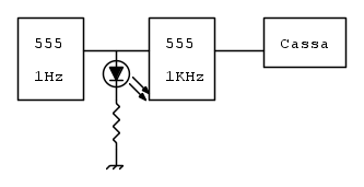

illuminor ha scritto:per ottenere "beep" sincronizzato con un lampeggio visibile servirebbe un circuito un po' più complesso
se intendi che sia il LED che il beep si accenda e si spenga ad un ritmo percepibile, tipo 1HZ (0.3Hz) allora si ritorna al mio suggerimento iniziale, quello di usare il piedino RESET del 555
In pratica realizzi un 555 astabile (frequenza 1Hz) che manda la sua uscita (piedino 3) sul pin del RESET (pin 4) di un secondo 555 astabile (1KHz) [che poi sarebbe quello che hai appena realizzato.
Il primo comanderà in pratica lo stato di ON e di OFF del tuo cicalino, e del tuo LED
A dirla tutta il LED in parallelo all'altoparlante mi piace poco, stavolta, con il secondo oscillatore non ci sono piu' scusanti: potrai tranquillamente metterlo in una posizione piu' isolata, ovvero appeso al pin 3 del primo 555.

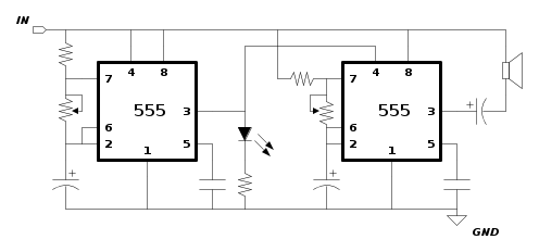

[28] Re: LED acustico
Messaggioda Foto Utentemarco438 » 22 giu 2015, 11:09
Credo che l'OP faccia tutto questo a scopo didattico per cercare di capire, prima di tutto, il funzionamento dell'oscillatore; quindi mettere un buzzer, se pur semplifica molto, insegna poco. :D
La soluzione suggerita da Foto UtenteRussell, come altre possibili, mi pare quindi la piu' indicata; credo che la intenda cosi':
Sara' sufficiente regolare il primo astabile a sinistra su una frequenza intorno a 1Hz ed il secondo su frequenze piu' elevate 1000/3000Hz.
Foto Utenteilluminor, nel tuo schema hai messo una resistenza da 470 ohm in serie al potenziometro tra i pin 7 e 6/2 e questo puo' andare bene perche' impedisce che tra questi pin ci si trovi, in particolari condizioni, a resistenza zero ma hai dimenticato di metterne una tra il positivo di alimentazione ed il pin 7.
[29] Re: LED acustico
Messaggioda Foto Utenteilluminor » 22 giu 2015, 14:11
Una cosa che non ne esco :-M , il lampeggio del led come posso migliorarlo? in pratica il led lampeggia ma è sempre acceso fa un flesh acceso e vabene il flesh che dovrebbe essere "spento" rimane per meta illuminato dovrebbe fare un flash tutto acceso un flasch tutto spento :-M ho fatto lultimo schema raffigurato da marco.

[30] Re: LED acustico
Messaggioda Foto Utenteclaudiocedrone » 22 giu 2015, 14:40
:-) Si ma i valori dei componenti ? La tensione di alimentazione ? Le caratteristiche del LED usato ? Altrimenti è impossibile provare a risponderti... hai montato su breadboard per prova ? Raddoppia il valore del resistore in serie al LED e vedi che capita. O_/
