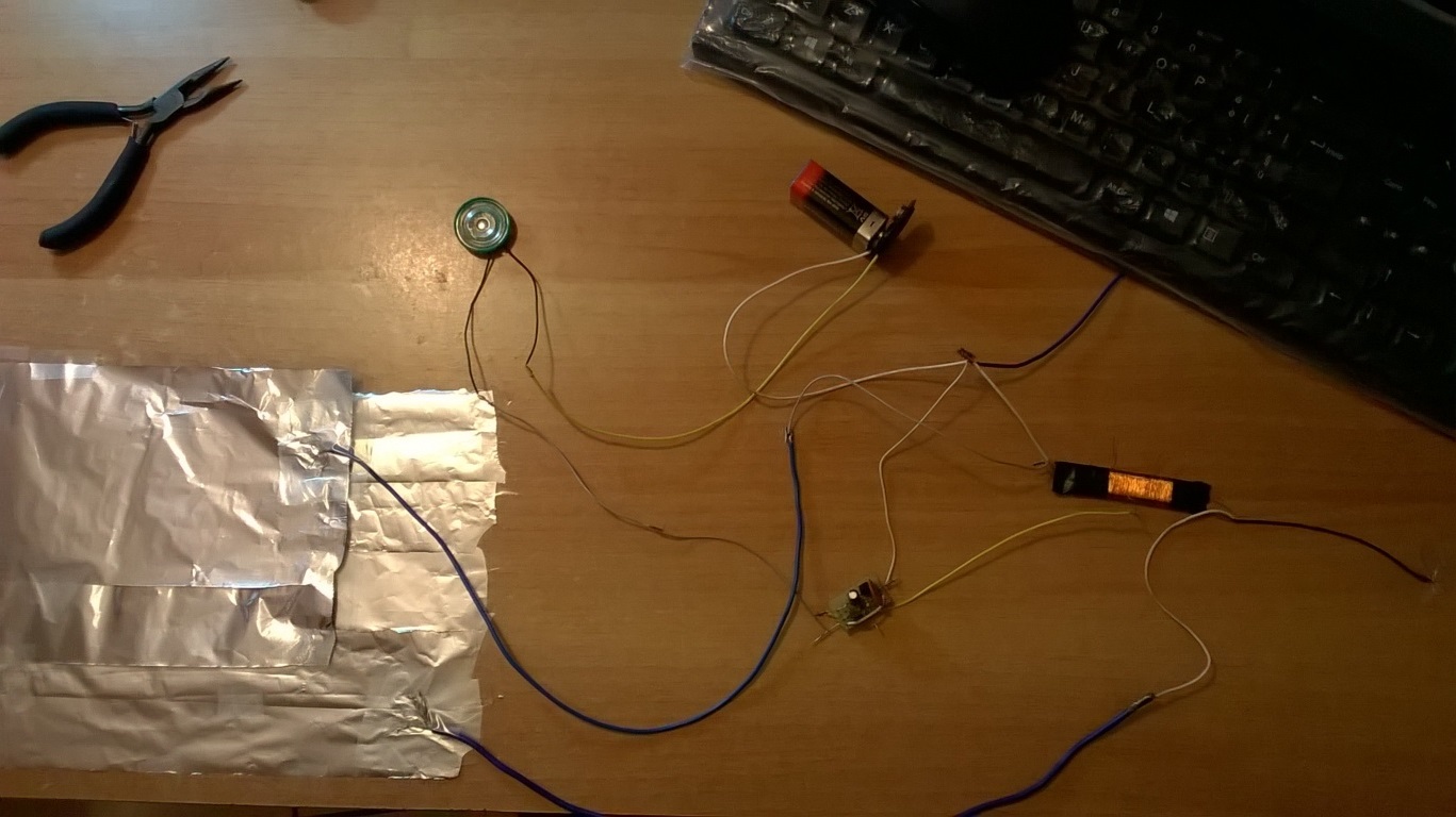

Il suono acuto si genera quando colleghi a massa il condensatore da 100 nF ?
Se si, provoca l'innesco di una autooscillazione, potresti provare ad aumentare la capacità da 100 nF a qualche uF: 1, 5 o 10 uF.
La tensione Vce di 1,2 V sul secondo transistor è bassa, l'ottimo sarebbe la metà della tensione di alimentazione, quindi circa 4 V. Per aumentare la tensione aumenta una delle resistenze da 4,7 kohm portandola a 10 kohm, e vedi di quanto aumenta (probabilmente radoppia), poi prova ad aumentarlo ancora. Potresti anche ridurre la resistenza in parallelo all'auricolare piezo, ma cosi' riduci l'amplificazione.
Metti un condensatore da qualche uF in parallelo alla pila.

Si il suono acuto si genera quando collego a massa il condensatore da 100 nF .
Ho provato ha utilizzare un condensatore con capacita più alta pero quando vado oltre 600 nF non si sente più niente. :cry:
Però ho aumentato la resistenza fino a 100kohm (la resistenza del secondo transistor) a questo punto il rumore diminuisce molto pero pure il suono è debole.

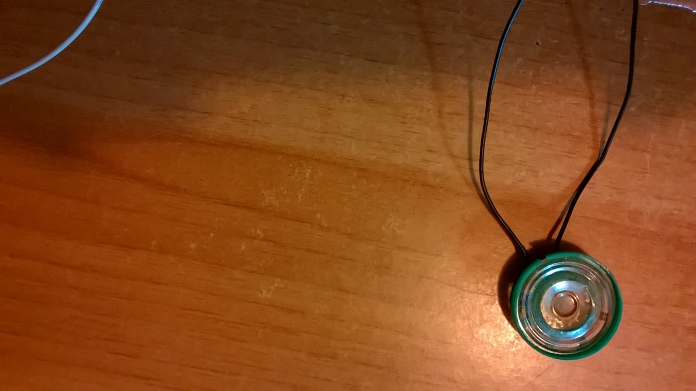

Ho sostituito il piezoelettrico con un auricolare da 8 ohm e 0,25 W.
Si sente solo se avvicino l'auricolare al orecchio per con poco rumore di fondo.(Ho provato poi con un auricolare del cellulare e va benissimo).

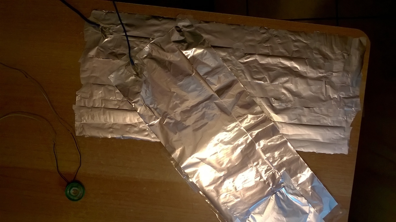

A questo punto ho pensato di fare io un condensatore variabile:
Funziona!!! :D
Poi ho saldato i componenti su una mille-fori ed è meglio ancora (il rumore è diminuito ancora).
GRAZIE! O_/
