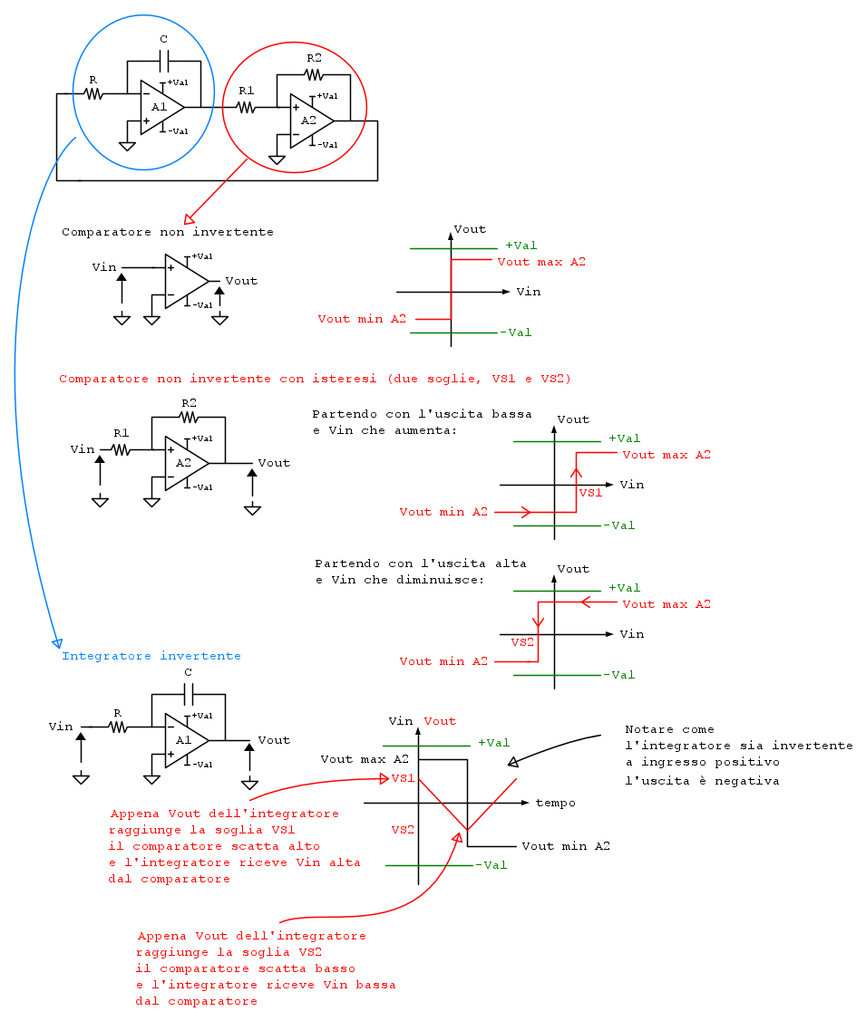

Messaggioda Foto UtenteMarcoD » 16 dic 2015, 20:52
Mi piace di più il primo schema che è un classico generatore di onda triangolare e quadra:
variando R4 vari la frequenza mantenendo coscante l'ampiezza sia dell'onda triangolare sia quella quadra.
Il secondo circuito è un multivibratore astabile che genera l'onda quadra, ond quadra che viene integrata e trasformata in triangolare; ma variando la frequenza varia l'ampiezza dell'onda triangolare,
magari fin al punto di saturare l'operazionale.
Che operazionale adoperano?
Impegnati a capire il funzionamento di entrambi i circuiti :mrgreen:
Per definire cosa è meglio devi porti dei requisiti numerici: ampiezza, campo di regolazione frequenza, impedenza di uscita, ecc.

Un rapido schizzo sul funzionamento di un generatore d'onda triangolare e quadra, diverso dal tuo primo circuito perché ad alimentazione duale:

Messaggioda Foto UtenteIlGuru » 17 dic 2015, 12:37
Il comparatore con due soglie è altresì detto trigger di schmitt
