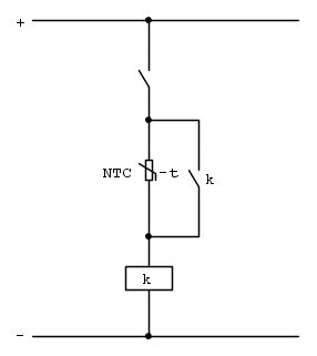

Messaggioda Foto UtenteStefanoSunda » 3 gen 2016, 20:39
L’eccitazione della bobina di un contattore può essere convenientemente ritardata inserendo, in serie al circuito di comando, una resistenza NTC. Quando il tempo occorrente per il raffreddamento della resistenza è inferiore a tre minuti, si deve prevedere sul contattore un contatto ausiliario di chiusura che, a eccitazione avvenuta, ne realizzi il corto circuito, come dis.

[27] Re: Ritardare eccitazione di un relé
Messaggioda Foto Utenteabusivo » 3 gen 2016, 20:44
StefanoSunda ha scritto:...
Interessante.

[28] Re: Ritardare eccitazione di un relé
Messaggioda Foto UtenteCandy » 3 gen 2016, 21:19
Non l'ho mai visto da nessuna parte.
