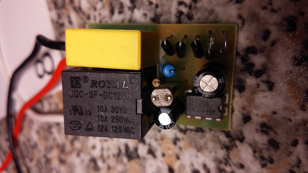

A questo punto occorrerebbe qualche foto del crepuscolare per capire effettivamente come è fatto.
Dovresti aprirlo e fotografare il circuito in modo che si veda bene il relè sopra e sotto (anche dal lato saldature).

Si vede bene ma dovresti farne anche un'altra da sotto in modo che si vedano le piste del circuito stampato e le saldature del relè

Messaggioda Foto Utentefausto61 » 2 mag 2016, 19:30
scusami
ma questo non è il crepuscolare incriminato che mi fa saltare le lampade
quello è andato al creatore tempo fa
se vuoi ugualmente la foto delle saldature te la posto
