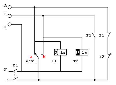

Messaggioda Foto Utentemir » 21 mag 2016, 12:38
g.schgor ha scritto:Qualcuno vuol provare a fare lo schema?
Ci provo ...
Quando chiudo l'interruttore Q1 quindi alimento il circuito questi si avvia, pertanto avremo il temporizzatore T1 (ritardato all'eccitazione) alimentato, quindi inizierà a contare, intanto attraverso il suo contatto NC porterà tensione al punto A,trascorso il set di 1 sec scambierà i contatti, per cui toglierà tensione al punto A aprendo il contatto NC e porterà tensione al punto B chiudendo il contatto NO.
Scambiando di posizione il deviatore dev1, si alimentarà il secondo temporizzatore T2 (ritardato all'eccitazione) , che funzionerà come il T1 in maniera contraria, ovvero essendo alimentato inizierà a contare, nel frattempo fornisce attraverso il suo contatto NC tensione al punto B ed una volta raggiunto il set di 1 secondo scambierà, i contatti portando tensione al punto A e togliendola al punto B.
[24] Re: Circuito ab ba
Messaggioda Foto Utenteg.schgor » 21 mag 2016, 14:17
Ma la "specifica" chiede che alla prima commutazione sia alimentato A
e dopo 1s sia alimentato anche B, mentre alla seconda commutazione
(ripristino condizione iniziale) sia tolta subito tensione a B e dopo 1s
tolta anche ad A.
E' così o mi sbaglio?

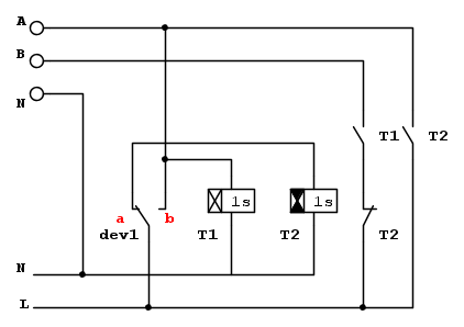

[25] Re: Circuito ab ba
Messaggioda Foto Utentemir » 21 mag 2016, 14:45
Salve g.schgor. :ok:
Posso aver interpretato male la richiesta di Foto Utentemerecol, pertanto reinizio da questa:
merecol ha scritto:.. un circuito che all'apertura di un interruttore porti corrente ad un punto a e dopo un secondo ad un punto b.Alla chiusura dell'interruttore invece vorrei che succedesse il contrario,cioè,la corrente viene tolta al punto b e dopo un secondo a quello a.Non so se sono stato abbastanza chiaro,spero di si.
Si direbbe che la condizione iniziale sia A in assenza di tensione ed anche B.
Per questo avevo previsto un interruttore bipolare.
Poi movimentando un interruttore (nello schema si è utilizzato un deviatore) si deve avere tensione nel punto A e dopo un secondo nel punto B.
Poi movimentando il deviatore si dovrà togliere tensione nel punto B e dopo un secondo nel punto A.
Quindi lo schema che ho postato in [23] va modificato come segue:
i due temporizzatori dovranno essere T1 ritardato all'eccitazione, e T2 ritardato alla diseccitazione.
Con dev 1 in posizione a, fornisco tensione al punto A, e dopo un secondo di tempo fornisco tensione al punto B
Con dev 1 in posizione b, fornisco tensione al punto B e trascorso il secondo di set tolgo tensione al punto A.
Foto Utenteg.schgor, puoi verificare, se cosi va bene. :?:
[26] Re: Circuito ab ba
Messaggioda Foto Utenteg.schgor » 21 mag 2016, 14:56
Non mi sembra. Q1 non è previsto. La commutazione
tra inserzione e disinserzione è quella del deviatore.
Foto Utenteg.schgor

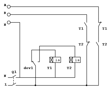

[29] Re: Circuito ab ba
Messaggioda Foto Utentemir » 21 mag 2016, 21:49
g.schgor ha scritto:In che condizione A e B risultano disalimentati? (condizione iniziale e di riposo)
cosi dovrebbe funzionare ...almeno spero ... :D

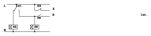

[30] Re: Circuito ab ba
Messaggioda Foto Utenteg.schgor » 22 mag 2016, 7:14
Anche qui, nella condizione iniziale,
A risulta alimentato (T2 è attivato).
Un possibile schema è questo:
inizialmente RA è attratto, quindi sia A che B non sono alimentati.
Commutando Int rilascia RA alimentando A e dopo 1s si attiva RB
alimentando anche B.
Tornando nella condizione iniziale, RB si diseccita subito e
toglie alimentazione a B, mentre RA si attiva dopo 1s aprendo
il suo contatto NC e togliendo alimentazione ad A.
Unico "inconveniente" di questa soluzione semplificata rispetto a quella del post[5]
è che quando si alimenta il circuito si alimenta A per 1s (fino che non si attiva RA).
