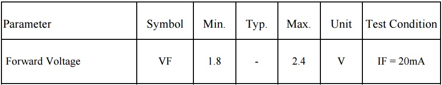

Evidentemente non hai ben chiaro il comportamento dei LED al variare del lotto di produzione, della temperatura e della corrente assorbita
Non capisco cosa c'entri il lotto di produzione.
Non ho mai visto datasheet che dicono "la tensione diretta (a parità di corrente) può variare da 2.1v o 3.5v, dipende dal lotto di produzione" :lol:

eppure è così... comunque mi arrendo....

eh se mi linkassi un datasheet che comprova quanto hai detto, parlo del lotto di produzione, allora ti darei ragione, ma al momento non mi risulta che sia così, dopo averne montati milioni di led di vario genere.

Messaggioda Foto UtenteSerTom » 12 set 2016, 19:08
ibra ha scritto:Non ho mai visto datasheet che dicono "la tensione diretta (a parità di corrente) può variare da 2.1v o 3.5 V, dipende dal lotto di produzione"
Magari con quella finestra: no ... ma non siamo molto lontani.
I dettagli su da cosa dipenda questa finestra non li descrivono ...ma la letteratura parla sicuramente di temperatura... e anche di lotto di produzione... meglio descritto come "tolleranze produttive".

Messaggioda Foto Utenteibra » 12 set 2016, 19:24
Quello sì, ci può stare, fa un po' cagare ma insomma può essere accettabile in certi ambiti.

Fammi vedere un datasheet dove un un led verde può avere una Vf da 2 a 3V (e ho già ristretto il gap).

ibra ha scritto:
Non ho mai visto datasheet che dicono "la tensione diretta (a parità di corrente) può variare da 2.1v o 3.5 V, dipende dal lotto di produzione" :lol:
Io ho sempre visto "Min", "Typ" e "Max" con differenze anche massicce tra i valori indicati... e significa praticamente la stessa cosa! :D
