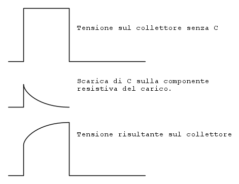

Messaggioda Foto Utentelrinetti » 17 apr 2017, 20:18
IsidoroKZ grazie della risposta.
ASAP rispondero' con quel che si vede con l'oscilloscopio con un carico puramente resistivo.
Sono comunque convinto della tua spiegazione, pensando che, per sovrapposizione degli effetti,
sul collettore del transistor finale, alla sua interdizione, dovrei ottenere un gradino che sale a +12V,
cui si somma la tensione di scarica del condensatore, col suo tipico esponenziale, che va vista rovescitata,
dato che misuro la tensione sul collettore.
Schematizando, allego questo (non bellissimo) diagramma:

[26] Re: Transistor usato come switch
Messaggioda Foto UtenteMarcoD » 18 apr 2017, 8:39
Stiamo dedicando molto tempo a un problema pratico inesistente (disalimentazinoe carico per 80 ms), ma dal punto di vista didattico è interessante disquisire. :-)
Se la scala tensione dei tre grafici è la stessa, i grafici sono parzialmente errati . Se il si sostiene che esiste una sola costante di tempo, la scarica di C sulla componente resistiva dovrebbe partire dalla stessa ampiezza delle altre curve.
Un migliore modello (simulatore) del carico potrebbe essere costituito da:
Un diodo zener Dz da circa 4,7 V in serie a un resistore R1 di (12-4.7)/0,25 = 29,2 ohm
con in parallelo allo zener un resistore R2 da supponiamo 1000 ohm.
In parallelo alla serie di Dz e R1 il condensatore C di 100 uF .
Sono presenti due costanti di tempo:
una rapida R1*C che si esaurisce in circa 1 ms, quando la tensione ai capi del carico si riduce a 4,7 V
la tensione si scarica con costante di tempo R2*C che vale circa 30 ms.
Se proprio si vuole considerare il ritardo dovuto alla saturazione del transistor, questo dovrebbe essere trascurabile (suppongo sia dell'ordine di 10 microsecondi)
Se proprio si vogliono fare le cose bene, si dovrebbe rilevare la caratteristica statica della corrente assorbita da carico al variare della tensione applicata. Non è detto che il modello con R1 = 29,2 sia perfetto, forse la corrente assorbita è in parte costante.

[27] Re: Transistor usato come switch
Messaggioda Foto Utentecarloc » 18 apr 2017, 9:29
MarcoD ha scritto:....forse la corrente assorbita è in parte costante.
:ok: :ok:
o addirittura forse la corrente assorbita aumenta al diminuire della tensione ;-) ;-) (DC/DC switching finché ce la fa :D )

[28] Re: Transistor usato come switch
Messaggioda Foto Utentelrinetti » 18 apr 2017, 9:49
Le forme d'onda che ho inserito nel mio post precedente erano indicative del fenomeno, non avevano pretese di particolare precisione.
La board inserita come carico del mio circuito, (con lo scopo di essere sottoposta ai citati buchi da 800ms sull'alimentazione), ha in effetti un DC/DC converter sull'alimentazione (oltre ad alcuni elettrolitici) per generare un +5V interno alla board.

[30] Re: Transistor usato come switch
Messaggioda Foto UtenteIsidoroKZ » 19 apr 2017, 13:20
lrinetti ha scritto:ha in effetti un DC/DC converter sull'alimentazione...
I DC/DC presentano una resistenza di ingresso negativa, e questo complica ancora il problema :(
