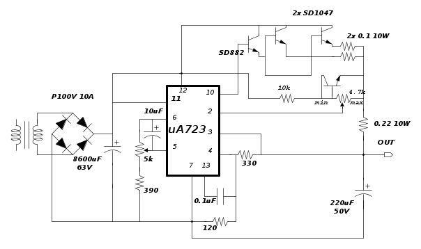

wall87 ha scritto:Tornando al tuo problema mi sa che non si possa fare quello che tu chiedi (o almeno io non so come si faccia), ho provato a guardare ma nelle impostazioni generali non ho trovato nulla
Lo sospettavo perche' piu' volte ho cercato di risolverlo senza esito. Grazie comunque.
Magari se Foto UtenteDarwinNE passa da queste parti, puo' esserci di aiuto. :D
Per l'alimentatore, penso di lasciare le cose come stanno, ripararlo (quando mi arrivera' l'integrato) e riconsegnarlo in attesa di eventi :D
Seguo comunque con interesse proposte per eventuali modifiche atte ad abbassare la soglia di intervento di limitazione anche se la vedo piuttosto dura fare una cosa pulita.

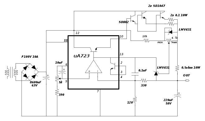

setteali ha scritto:Pensavo di fare la lettura di corrente non solo sulla resistenza da 0,22ohm , ma anche con le resistenze degli E da 0,1 ohm.
Avendo così 0,32 ohm ed avrei una soglia più bassa, anche se non certo da zero.
Secondo me sarebbe intorno ad 1,8 A.
Come la calcoli la resistenza complessiva? a me viene 0.27ohm e il punto di intervento scenderebbe da 2.5A a circa 2A.
Devi considerare che in ciascuna resistenza da 0.1ohm passa la metà della corrente complessiva, quindi è come se fossero in parallelo tra loro.

Messaggioda Foto UtenteBrunoValente » 27 lug 2017, 17:59
edgar ha scritto:
setteali ha scritto:Pensavo, per ovviare ( non so se totalmente ) alla soglia dei 2,5 A
Se ne era parlato in questa discussione. Si può usare un diodo in serie al positivo, ha i suoi inconvenienti ma funziona
Leggo ora quella discussione...angosciante sia la discussione che la soluzione :(
Volendola fare sporca, cioè considerando che il circuito di limitazione nell'uA723 è di per se poco preciso perché utilizza come tensione di riferimento gli 0.6V di soglia di conduzione del transistor, e quindi rimanendo grosso modo su quel livello di precisione, si potrebbe fare così
Il transistor in parallelo al potenziometro collegato con B insieme a C si comporta come un diodo polarizzato in diretta dalla corrente che gli arriva dalla R da 10k, in pratica si sarebbe potuto utilizzare un diodo ma così mi pare sia un tantino più preciso.
Il diodo (transistor) in parallelo al potenziometro fa cadere giusto 0.6V ai capi del potenziometro e così il cursore va pescare una tensione che può variare da 0V a 0.6V a seconda di dove è posizionato.
Questa tensione si aggiunge alla caduta sulla R da 0.22ohm che sente la corrente del carico, perciò , quando il cursore è in posizione di massimo (0V) il transistor limitatore interno all'integrato (pin 2 e 3) vede pari pari la caduta sulla R da 0.22ohm, quindi la limitazione interviene intorno a 2.5A, quando invece è in posizione di minimo (0.6V) il transistor limitatore vede la caduta sulla R da 0.22ohm più 0.6V, quindi è già sul punto di inizio conduzione e interviene intorno a 0A.
La precisione non è buona perché la limitazione a 0A in pratica non può corrispondere alla posizione di minimo del potenziometro ed inoltre è temperatura dipendente, vi corrisponderebbe se la caduta ai capi del potenziometro, quella generata dal transistor aggiunto, fosse identica al valore di soglia di inizio conduzione del transistor limitatore interno all'integrato ma essendo i due transistor diversi ed inoltre a temperature diverse perché uno interno e l'altro esterno all'integrato...

Messaggioda Foto Utentemarco438 » 27 lug 2017, 18:55
La soluzione e' piu' che valida anche se imprecisa; l'importante e che si possa scendere sui 100/200 mA.
Grazie Foto UtenteBrunoValente, la provero' appena possibile. :mrgreen:
[26] Re: Alimentatore non limita in corrente
Messaggioda Foto UtenteBrunoValente » 27 lug 2017, 21:35
Si potrebbe ottenere buona precisione sostituendo i due transistor incriminati con degli LMV431, parenti dei più noti TL431 ma con una tensione di riferimento di 1.24 V invece di 2.5V e di conseguenza rivedendo il valore della R da 0.22ohm che, per avere 2.5A come massimo, diventa 0.5ohm

Messaggioda Foto UtenteBrunoValente » 28 lug 2017, 9:31
Foto Utentemarco438, modificare i tuoi schemi è estenuante #-o.
Perché quando disegni non tieni attivo il blocco sulla griglia?
