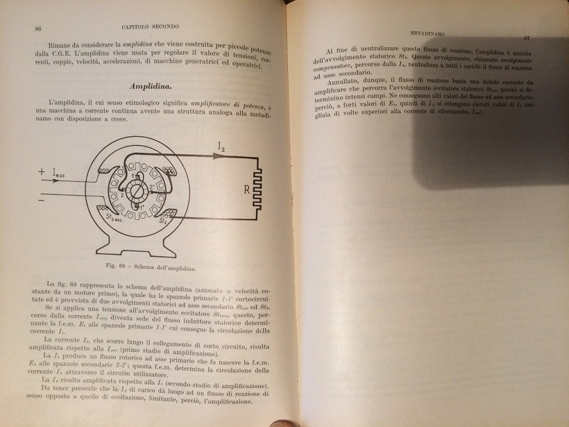

Messaggioda Foto UtenteBrunoValente » 26 dic 2017, 17:03
E' vero, poi c'erano anche gli amplificatori magnetici e anche l'amplidina che pure era un amplificatore a tutti gli effetti, ho un vecchio libro dove se ne parla.
A volte mi chiedo come sarebbe potuta andare se l'elettronica non avesse preso il sopravvento, forse certi ritrovati elettromeccanici avrebbero potuto trovare spazio per evolversi fino a diventare dei veri amplificatori per l'audio o anche per frequenze più alte.
