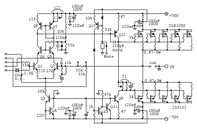

Piercarlo ha scritto:
BrunoValente ha scritto:Domanda relativa al circuito: vi sembra sia saggia quella trovata di collegare l'emettitore di Q10 a valle del fusibile?
Direi proprio di no ma è solo uno de tanti sintomi di un circuito che, pescato in giro, è stato adattato alla meno peggio per rendere "pratico" un circuito che in origine era solo di principio. L'ambiente audio è purtroppo strapieno di queste trovate, spesso coperte dall'omertosa mancanza di schemi elettrici su cui lavorare e ragionare (come mi pare sia anche questo il caso).
Ciao Foto UtentePiercarlo, come saprai io non ne capisco niente di marche e modelli ma mi dicono che questo amplificatore di provenienza americana è stato ed è molto rinomato e ricercato... non che questo significhi qualcosa, lo so bene.

Messaggioda Foto UtenteBrunoValente » 26 feb 2018, 12:47
Scusate, ho controllato di nuovo il layout e mi accorgo ora che nel ricavare lo schema ho sbagliato a disegnare la connessione al positivo dell'emettitore di Q13 che, come Q10, pure è a valle dell'altro fusibile.
Questo è corretto
Lancillotto ha scritto:Bruno- Riguardo alle scelte circuitali. Ricordi quel NAD che aveva la cuffia connessa prima del relè di protezione, come vedi le scelte circuitali dei progettisti sono molto "libere"
E' vero, qui l'intenzione del progettista credo fosse di far spegnere i finali quando salta un fusibile.
Quando salta uno dei fusibili, se gli emettitori di Q10 e Q13 fossero connessi a monte dei fusibili, il circuito si sbilancerebbe e la tensione del ramo di alimentazione dove c'è il fusibile buono si riverserebbe sugli altoparlanti attraverso i finali accesi, quindi quella connessione a valle dei fusibili degli emettitori di Q10 e Q13 dovrebbe servire proprio a fare in modo che quando questo accade si spengano i finali per evitare danni agli altoparlanti, però:
1) se salta il fusibile del ramo positivo pare possa funzionare correttamente, quindi nulla da dire.
2) se salta il fusibile del ramo negativo succede che Q10 tendenzialmente è esposto ad una polarizzazione inversa distruttiva che coinvolge anche Q11, potrebbe anche uscirne indenne se lo spegnimento dei finali avvenisse così rapidamente da evitare il peggio ma se non sto prendendo un granchio siamo sul filo del rasoio.
Io avrei adottato qualche precauzione in più, ad esempio così:

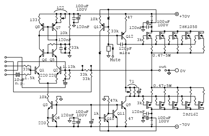

[28] Re: Riparazione amplificatore audio: brutta esperienza
Messaggioda Foto UtenteBrunoValente » 26 feb 2018, 14:31
Aggiungo qualche informazione che può tornare utile a chi volesse leggere il circuito dell'amplificatore.
La resistenza rappresentata con un rettangolo al fianco dell'ingresso "Mute" in realtà non è montata, l'ho riportata solo perché è presente nella serigrafia sul circuito stampato.
L'ingresso "Mute" fa capo ad un interruttore posizionato sul pannello posteriore che in condizioni normali è chiuso verso il riferimento, quindi normalmente Q13 è acceso in zona lineare e di conseguenza lo è anche Q10 che però è saturo.
La saturazione di Q10 comporta l'interdizione di Q11, quindi in condizioni normali Q13, Q10 e Q11 sono ininfluenti sul funzionamento del circuito e, con riferimento al rail -70V, la tensione sulle basi di Q9 e Q3 è di circa 1.2V (somma delle due tensioni Vbe di Q4 e Vbe di Q3), perciò le due sorgenti di corrente Q3 e Q9 sono attive e di conseguenza sono accesi rispettivamente il circuito differenziale di ingresso e i finali.
Con il comando "Mute" attivato invece Q13 è spento, quindi anche Q10 è spento e di conseguenza Q11 è acceso.
Q11 acceso cortocircuita le basi di Q3 e Q9 al rail -70V, quindi le due sorgenti di corrente sono spente e di conseguenza lo sono anche il circuito differenziale di ingresso e i finali.

[30] Re: Riparazione amplificatore audio: brutta esperienza
Messaggioda Foto UtenteBrunoValente » 26 feb 2018, 16:02
Sì, quel comando mute a me sembra davvero inutile, come ho già detto fa capo ad un interruttore sul pannello posteriore, inoltre fa capo anche ad un jack per poter essere comandato anche da remoto... forse il progettista ha previsto questa necessità nel caso l'amplificatore venisse utilizzato in un impianto di multi-amplificazione o simile.
Fatto sta che sul frontale l'unica segnalazione luminosa è un led che si illumina quando il "mute" è disattivato, cioè quando l'ampli suona, di conseguenza quando il "mute" è attivato l'ampli non suona e l'unica spia sul pannello è spenta e a chi non ha visto o non sa vedere come è fatto dentro, sembra che l'ampli sia spento.
Inoltre, lasciando disattivato il "mute" e spegnendo davvero l'ampli con l'interruttore generale che sta sul pannello frontale, udite udite, il led non si spegne perché gli elettrolitici di alimentazione, due bottiglioni, restano carichi per molti minuti...
Morale della favola: chi non sa come è fatto ha la sensazione che l'interruttore generale sia quello posteriore che invece è il comando del "mute" e può capitare, come è capitato al mio amico proprietario dell'ampli, di utilizzarlo proprio così, lasciandolo perennemente alimentato :?
