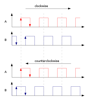

[23] Re: potenziometro o encoder
Messaggioda Foto Utentevenexian » 29 apr 2018, 12:16
Questa è la macchina del lettore di cui scrivevo prima
I quattro stati [00, 01, 10, 11] sono le condizioni stabili tra un polling e il successivo. Corrispondono all'ultima combinazione letta agli ingressi.
I quattro stati [I1, I2, I3, I4] sono stati temporanei di incremento del contatore. Da questi stati si passa al successivo in ogni condizione.
I quattro stati [D1, D2, D3, D4] sono stati temporanei di decremento del contatore. Da questi stati si passa al successivo in ogni condizione.
Le frecce con la condizione vicina sono i passaggi condizionati, quelle senza condizione sono ovviamente i passaggi incondizionati.
Nota: i passaggi [00]<->[11] e [01]<->[10] sono violazioni della codifica in quadratura. In questa macchina si è deciso di ignorarli (sono le quattro frecce diagonali più interne), ma potrebbero essere codificati per sollevare un'eccezione da gestire in modo appropriato.

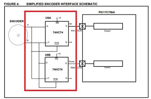

Messaggioda Foto Utenteelfo » 29 apr 2018, 23:37
Foto Utentevenexian ti ha gia' risposto in modo piu' che esauriente nei post [17] [19] [21] e [23].
Vorrei solo fare una chiosa sul fatto che spessissimo si reinventa "l'acqua calda".
Quello che fino alla fine del secolo scorso era appannaggio di pochi eletti che avevano accesso - spesso a pagamento - ai data book ed alla documentazione delle ditte di semiconduttori, oggi e' a portata dell'ultimo hobbista che ha un collegamento internet (e la voglia di leggere).
Ho utilizzato codifiche di encoder in quadratura negli anni '90 seguendo dei tutorial dell' (allora) HP sia in logica discreta sia IC e la tecnica gia' allora era ben consolidata.
Tra le millemila soluzioni possibili:
- Dall' AN718 della Microchip
http://ww1.microchip.com/downloads/en/A ... 00718a.pdf
In cui viene utilizzata una logica discreta per processare I due segnali dell'encoder (la parte riquadrata in rosso)
Guarda anche: Quadrature Encoder Interface (QEI)
http://ww1.microchip.com/downloads/en/D ... 70208A.pdf
- Esistono anche circuiti integrati (alcuni incorporano anche un counter) che gestiscono anche la "moltiplicazione x 4" degli impulsi:
-- HCTL-2001
https://www.broadcom.com/products/motio ... ecoder-ic/
-- LS7XXX della LSI/CSI
https://lsicsi.com/#/products/Increment ... -Interface

Messaggioda Foto UtentePietroBaima » 30 apr 2018, 8:59
Foto Utenteelfo, non capisco perché sia necessario interporre fra il microcontrollore e l’encoder della logica, quando scrivendo un paio di righe di codice in più sull’HAL se ne possa fare a meno.
perché non si può fare come ha proposto Foto Utentexyz?
