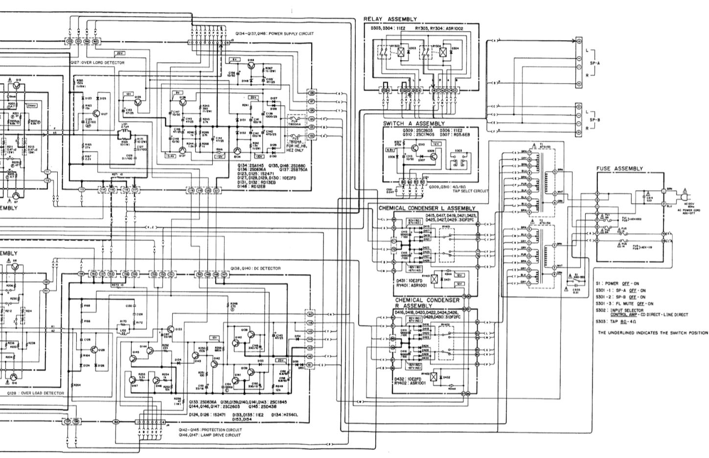

Allora questa per darvi l'idea, è la prima parte dello schema dell'ampli (posso postare anche la versione pdf):
I Condensatori non sono, i relè (RY401 e 402) non si sono azionati.
I fusibili rapidi da 800mA non si sono bruciati...

Messaggioda Foto Utenteabusivo » 8 set 2018, 12:07
Luridbeatle ha scritto:Allora questa per darvi l'idea...
Non riesco a visualizzarlo bene!

[27] Re: Sostituzione componenti discreti Pioneer M90
Messaggioda Foto UtenteLuridbeatle » 8 set 2018, 14:39
Questo è il link per scaricare il Service Manual in PDF.
https://www.dropbox.com/s/10ig9va1op4tz5c/hfe_pioneer_m-91_m-90a_service.pdf?dl=0
Non so come allegarlo al post metto il Link spero vada bene!

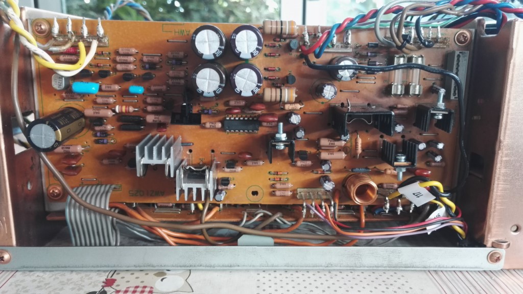

[28] Re: Sostituzione componenti discreti Pioneer M90
Messaggioda Foto UtenteLuridbeatle » 8 set 2018, 14:54
Nel frattempo ti confermo che i Transistor di potenza sono separati dal dissipatore da un foglio in mica (c'era già) e pasta termo conduttiva.
Ho trovato invece, su entrambe le schede due transistor in corto, si tratta di Q119 (2SC2705) e Q122(2SA1145)... E' probabile che nel ri assemblare i componenti questi due si siano "infilati" tra i testati da riutilizzare ed io li ho montati... Ora li ho sostituiti con due buoni!
Ho sostituito i due fusibili (da 3.15A) ma continuo le verifiche sperando di non dover dissaldare altro, con tutti i connettori saldati è veramente scomodo lavorare con il saldatore, la scheda si inclina la massimo di 30° (sotto una foto)

[30] Re: Sostituzione componenti discreti Pioneer M90
Messaggioda Foto Utenteabusivo » 8 set 2018, 15:33
Luridbeatle ha scritto:Questo è il link...
Adesso vedo bene!
A puntate ma almeno si vede.
