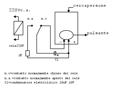

donciccio ha scritto:lo possiamo utilizzare per eliminare la R1 semplificando ulteriormente il circuito:
A forza di semplificare si va nel fosso.
Usare un interruttore per scaricare un condensatore, significa fare ad ogni chiusura un bel corto tra il condensatore ed il contatto, con una corrente che raggiunge sempre livelli molto elevati, il risultato è che il contatto si fonde e non apre più.
In questi casi si deve "sempre" mettere un resistore in serie per limitare la corrente di scarica.
saluti.
saluti.
In generale quanto hai affermato è giusto,ma mi chiedo:quanta energia si può accumulare in un condensatore da 10uF con un potenziale di 5V,capace di rovinare i contatti di un relè che funziona a 220 V?

Messaggioda Foto Utentelelerelele » 30 nov 2018, 12:56
Eccola.
P= \frac{1}{2} C V^{2} sono 0,125mW, ad ogni chiusura.
e tu credi che portando in corto questo condensatore rientri entro la corrente nominale del contatto?
a me saltano dei microinterruttori perché sulle schede è stato messo in corto un condensatore da 0.1uF a 12V ,poi se credi che il problema non esista OK.

Messaggioda Foto UtenteSammuele » 30 nov 2018, 14:51
Non pensate che forse si faccia più male il condensatore in cortocircuito?
soprattutto se elettrolitico?

Messaggioda Foto Utentearkeo2001 » 30 nov 2018, 15:02
Mi hai tolto le parole dalla tastiera :D A naso anche io direi che la peggio è per il condensatore.

Messaggioda Foto Utentedonciccio » 30 nov 2018, 15:20
ok mi avete convinto rimetto la resistenza:

Messaggioda Foto UtentePietroBaima » 30 nov 2018, 15:44
Io cercherei di non mettere un elettrolitico e prima misurerei la corrente di cc del tasto. I dispositivi a batteria hanno dei pull up anche dell’ordine di qualche megaohm.

Messaggioda Foto UtenteIsidoroKZ » 30 nov 2018, 15:55
Foto Utentelelerelele sono millijoule (pronunciato milligiul) non milliwatt!
Foto UtenteSammuele e Foto Utentearkeo2001 direi che patiscano di piu` i contatti del rele`.
Anche se le energie dissipate sui contatti e sul condensatore fossero circa uguali (cosa che non credo), il contatto del rele` e`molto piu` piccolo del condensatore e quello che rovina le cose localmente e` spesso la densita` locale di energia.
