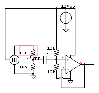

Faccio una scommessa :D
Nel tuo circuito - che segue - la resistenza da 10 k (riquadrata di rosso) e' da 10 ohm (o simili ) e non da 10 k

Messaggioda Foto UtenteDamn87 » 15 giu 2019, 17:22
Allora, riassumo brevemente :D
@IsidoroKZ: confermo i risultati delle prove che mi hai consigliato.
@elfo: a furia di montare e smontare per alternare le prove mi sono incasinato e non avevo proprio messo il partitore ottenuto con la coppia di resistenze da 10k e 1k5. In pratica il segnale veniva trasferito in toto dal NE555 all'ingresso non invertente tramite in condensatore. Adesso ho montato correttamente il circuito e..... :D :D :D :D

[25] Re: Problema con integrato RC4136N
Messaggioda Foto UtenteDamn87 » 15 giu 2019, 17:30
Quindi dove stava il problema? perché questo circuito funziona e il mio (quello del post [7]) no? :D

elfo ha scritto:Con 12 V di alimentazione le tensioni in ingresso (+ e -) all'Op-Amp devono stare tra +3 e +9 V affiche' l'Op-Amp funzioni "correttamente"
e aggiungo
con +/- 12 V di alimentazione tra + 9 V e -9 V
ed inoltre
a meno che non usi un Op-Amp RRI (Rail to Rail Input) con cui puoi arrivare fino alla(e) alimentazione(i)
ed infine :D
se usi un Op-Amp ad "alimentazione singola" es LM324 - la tensione di ingresso puo' arrivare fino a massa (0 V)

Messaggioda Foto Utenteelfo » 15 giu 2019, 20:21
No.
La tensione (di picco) sugli ingressi (somma di bias + segnale) deve stare nei limiti indicati nel post [26].
Un elettronico "vero" come Foto UtenteIsidoroKZ :D parla di "violazione delle limitazioni di tensione di modo comune sull'ingresso". Vedi post [6]
Il circuito che IsidoroKZ ha postato in [10] funziona altrettanto bene perche' - per mezzo della resistenza da 3.3 k - "sposta il livello "basso" del segnale generato dal 555 (0 V - fuori limite :( ) a circa 4 V (tu hai misurato 3.88 V) che e' entro i limiti ammessi.
Provalo :D
Il parametro che devi guardare nei data sheet e':
Vi Input voltage range
Per il 4136 (vedi data sheet) vale @ +/- 15 Valimentazione @25°C
Vi Input voltage range Min ±12 Typ ±14
La differenza tra 15 Va e 12 Vin (15 - 12 = 3 V) e' fissa (non percentuale) per cui con 12 Va avremo 12 - 3 = 9 V.
La stessa cosa la abbiamo lato alimentazione negativa che nel ns caso e' GND (0 V) per cui 0 + 3 = 3 V
Il campo di tensioni ammesse in ingresso per il 4136 con Va = 12 V e' percio' 9 V (max) e 3 V (min)
