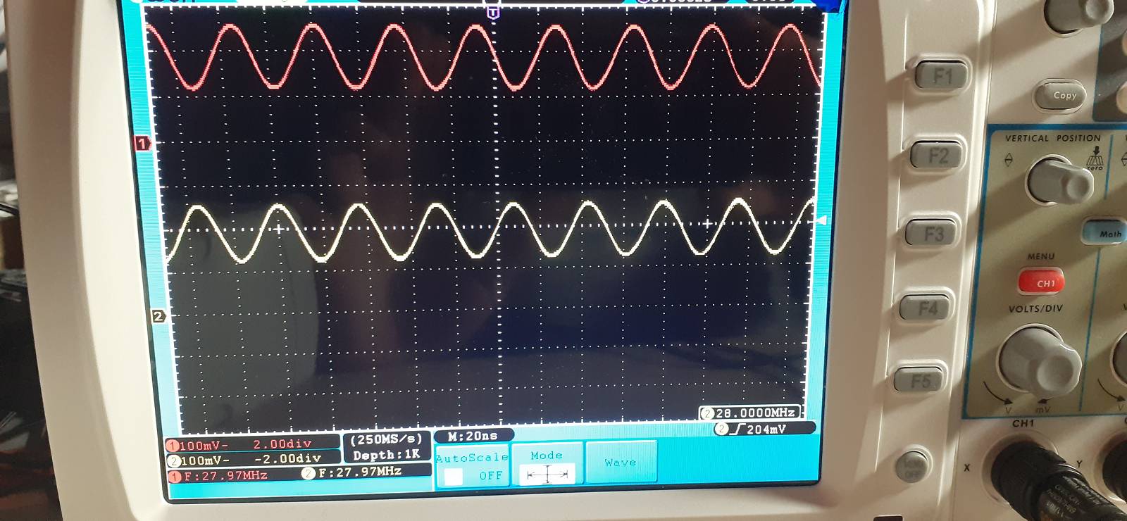

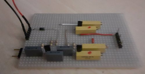

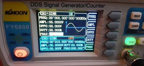

Messaggioda Foto Utentesettembre » 23 set 2019, 18:41
Ho fatto il circuito e funziona da 1khz (o 1mhz non ricordo) fino a 28mhz . Però ha difficoltà con i segnali di ingresso sotto gli 0,7volt il che è strano in quanto un j-fet dovrebbe poter gestire segnali sino a 0,2volt se non erro e soprattutto essendo un modello per vhf/uhf doveva salire almeno fino al limite della mia strumentazione cioè 60mhz. Ho visto che modificando R4 e R6 aumenta il guadagno.Forse è la fattura del circuito molto sperimentale oppure anche componente di dubbia qualità avendolo preso su ebay. A dire la verità le due onde invertite le otterrei anche con un solo j-fet. Come posso conoscere il guadagno di un circuito simile fatto solo con uno stadio?

Messaggioda Foto Utenteedgar » 23 set 2019, 20:40
settembre ha scritto:essendo un modello per vhf/uhf doveva salire almeno fino al limite della mia strumentazione cioè 60mhz
Sicuramente ci arriverebbe ma non su una millefori con collegamenti lunghi e non adattati. All'aumentare della frequenza i fenomeni di capacità e induttanza parassita del circuito stesso diventano pesanti

Messaggioda Foto Utenteclaudiocedrone » 23 set 2019, 23:18
Foto Utentesettembre, per favore, "M" di "mega" maiuscola altrimenti significa "milli" e "H" di hertz ugualmente maiuscola;
Riguardo il montaggio: quei collegamenti sono chilometrici già per la banda audio, figuriamoci con i megahertz; se vuoi qualche risultato utile ti consiglio piuttosto un montaggio "dead bug"; tronca i reofori ai resistori e usa condensatori più piccoli (sempre allo scopo di accorciare l'anguilla) tanto sei in bassissima tensione; nemmeno i trimmer multigiri vanno bene poiché a quelle frequenze la loro induttanza si fa sentire pesantemente; dulcis in fundo twista tra loro i conduttori di alimentazione.
