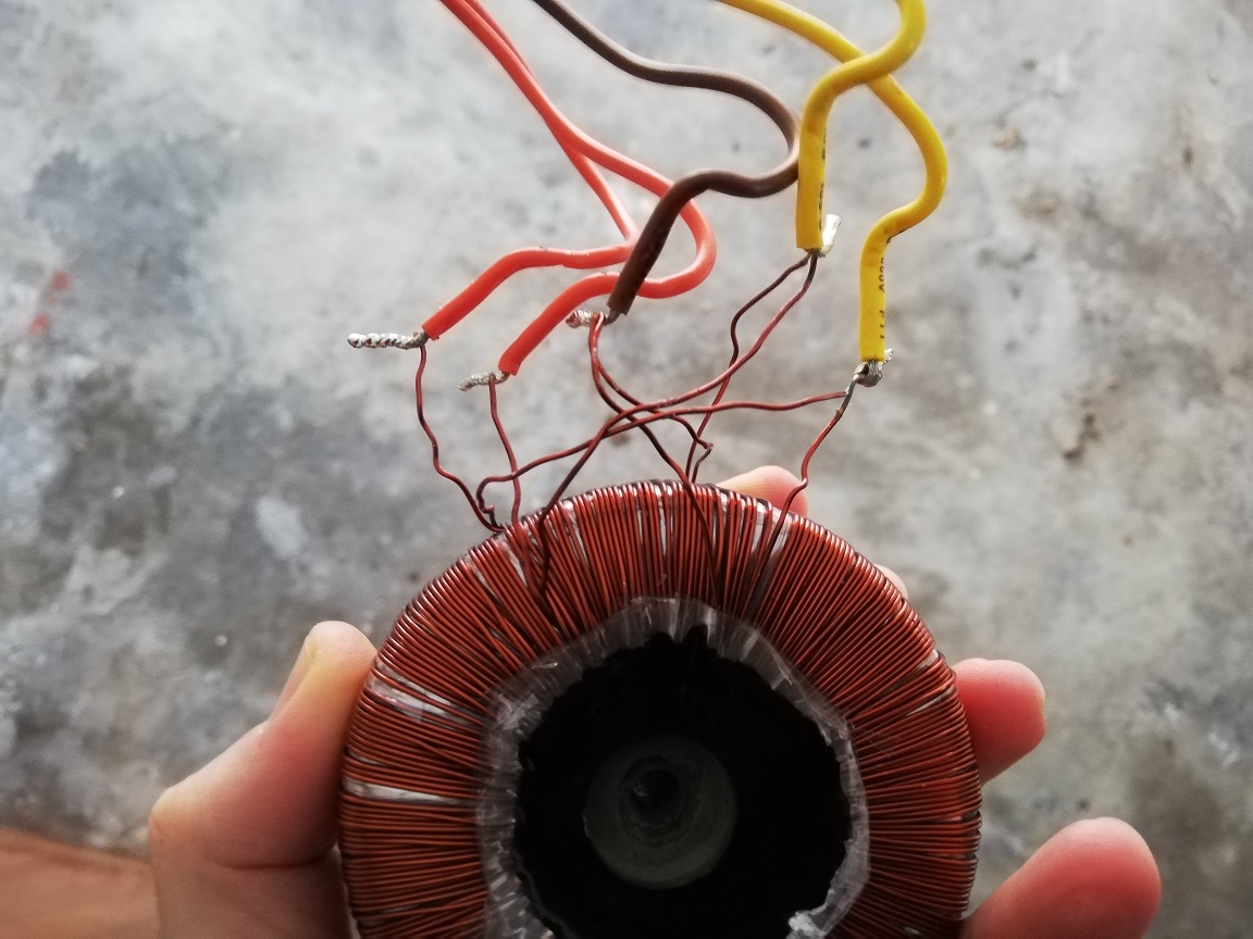

abusivo ha scritto:
OrlanD91 ha scritto:quindi mi troverei con 4 fili uniti tra di loro...giusto?...
E perché 4?
Escluse le coppie dei primari ti rimangono solo i centrali da unire.
OrlanD91 ha scritto:...per tradizionale cosa intendi?
A lamierini, costa molto meno.
perché se compro 2 trasformatori mi trovero con un totale di 8 fili per i secondari...avrò 4 fili chiamati "0" che unirò tra loro e poi avrò 2 coppie di fili per le tensioni 25V e 14V....o sbaglio?

Kagliostro ha scritto:
... Dovresti controllare Il diametro dei fili corrispondenti ...
Ovviamente il diametro dei fili da controllare è quello dei fili smaltati degli avvolgimenti
non quello dei fili flessibili d'uscita
Visto che il trasformatore è bruciato non dovrebbe essere una cosa difficile da fare
togliendo un po' del foglio isolante trasparente nel quale il toroide è avvolto
Ovviamente fa testo anche peso e dimensione del trasformatore
Alternativamente ti basta misurare (durante il funzionamento) le correnti che scorrono tra toroidale e circuito, nella cassa superstite, come ti è stato possibile fare anche per le tensioni
K
ho misurato i fili e hanno Ø0.7mm quindi la sezione è circa 0.4mm2.
non sono riuscito a sfilare il toro perché sembra che il nucleo interno sia un tutt'uno con i fili stessi.
ho notato però un paio di cose, nei 2 fili gialli e in quello marrone arrivano 2 fili dal toro e non 1 come è per quelli arancioni, sotto il primo giro di fili sei vede una seconda pellicola trasparente che penso sia un altro isolamento, cosa potrebbe essere?
ultima cosa, all'esterno il toro era avvolto anche da una lamina di ferro, a cosa serve?

Messaggioda Foto UtenteKagliostro » 18 mar 2020, 10:59
Ciao Foto UtenteOrlanD91
Sotto all'ulteriore strato isolante trasparente presumo si trovi il primario
Se vuoi continuare a smontare quel toroidale, vista la resina al centro, dovresti provare a fare una serie di fori circolari (da 5-6mm) attorno al bullone di fissaggio, facendoli ravvicinati la parte centrale della resina dovresti riuscire a rimuoverla facilmente e ti dovrebbe restare solo una corona di resina a ridosso del rivestimento isolante trasparente superstite, quindi, con delicatezza, facendo altri fori o usando una lama di seghetto da ferro (senza l'archetto) dovresti fare due incisioni in modo da dividere una porzione di circa il 20% della corona di resina, poi con un cacciavite non troppo stretto usato come scalpello e battendo con un piccolo martello dovresti togliere questa parte della corona di resina, di seguito la restante resina
Nota che tutto sto lavoro non è indispensabile, ma facendolo potresti avere accesso ai restanti avvolgimenti e verificare come stanno effettivamente le cose
conosco qualcuno che dopo aver fatto tutto questo, con molta manualità e pazienza, individuato il punto danneggiato, lo ha ripristinato e si è riavvolto, a mano, il trasformatore riutilizzando il vecchio filo smaltato(ovviamente smontandolo si era preso nota del numero di spire di ogni avvolgimento)
Ma son cose per cui bisogna avere una certa manualità e sapere esattamente cosa si sta facendo
Dimenticavo: la lamina avvolta attorno è uno schermo per evitare di irradiare disturbi
Ciao Foto Utenteabusivo

[28] Re: Trasformatore toroidale Eaglerise
Messaggioda Foto Utenteabusivo » 18 mar 2020, 11:13
Mi chiedo come mai si è danneggiato il trafo in foto!

[29] Re: Trasformatore toroidale Eaglerise
Messaggioda Foto UtenteSediciAmpere » 18 mar 2020, 12:39
può darsi che abbia un termico avvolto nel primario, e che si sia danneggiato quello?
4.187 5 5 8
Messaggi: 4848
[30] Re: Trasformatore toroidale Eaglerise
Messaggioda Foto Utenteabusivo » 18 mar 2020, 12:47
SediciAmpere ha scritto:può darsi...
Ci avevo pensato anch'io!
