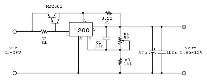

- Foto Utenteedgar, mea culpa, nella fretta ho messo male il pot. Che come fai notare è sopra. Purtroppo ho cercato di cambiare lo schema ma erano già state aggiunte altre risposte.
Comunque se cerchi nell'AN c'è riferimento anche a quel condensatore, che appunto pensavo potesse aiutare a ridurre il guadagna ad alta frequenza.
- Foto UtentePietroBaima esattamente e precisamente. Infatti perquello secodo me poteva aver senso quel condensatore. Ho studiato e mi sono appassionato alla teoria della retroazione e della compensazione. Però volevo affrntare questo esempio "pratico" per analizzare nel conreto qualcosa.
Anche a me è sempre stato insegnato che la compensazione la si fa agendo sulla retroazione. Esiste anche la noise gain compensation che va ad aggiungere una coppia polo/zero in ingresso all'op-amp se non erro.
E per farla breve a me è stato fatto capire che il problema è che l'op-amp risposnde lentamente rispetto alla retroazione (per cui si ha una rotazione della fase del segnale di retroazione e così via).
Due parole molto veloci e forse ancor più confusionarie..
- Foto Utenteabusivo grande che mi segui su YouTube:) effettivamente come ormai ti hanno spiegato aggiungere un condensatore "sotto" è peggio perché taglia le gambe alla retroazione e forza l'op-amp (più tutti i transistor) ad aumentare il guadagno.
Domani correggolo schema e riposto una versione corretta.

I regolatori lineari di tensione continua per me sono un po' strani. Ne ho fatti decine a componenti discreti, uno diverso dall'altro, e per prima cosa oscillano ma ormai so dove piazzare un condensatore da qualche centinaio di nF (e quindi poi un grosso elettrolitico all'uscita, altrimenti addio transitori di carico). Guardando l'uscita con l'oscilloscopio però vedo qualche spike casuale, sarà la reazione a disturbi esterni? Misurando la tensione vedo qualche stranezza, durante la manovra manuale del potenziometro che la fa variare, e non tutti i tester digitali si comportano allo stesso modo.

Ecco qui lo schema aggiornato e corretto.
In questo circuito il potenziometro di regolazione è ha in parallelo un condensatore (supposto di compensazione), questo forse potrebbe anche aiutare al rumore dovuto alla rotazione.

Prova a ridurre C1 di un ordine di grandezza

Qualche novità?
