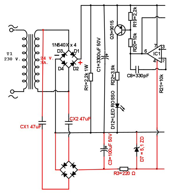

Messaggioda Foto Utentegianniniivo » 16 ago 2020, 12:12
Ciao Foto Utenteelfo, ho letto i tuoi interventi ma non mi preoccuperei più di tanto dei possibili guasti ai diodi in quanto la presa a condensatore non pregiudica il loro funzionamento e i diodi ci sarebbero anche con il trasformatore.
In alternativa vorrei porre al vaglio una variante dello schema che prevede due prese a condensatore sul secondario del trasformatore di potenza, invece di una sola presa, e un ponte di diodi invece di un solo diodo. Così facendo (se non mi sfugge qualche dettaglio) dovremmo poter prelevare un’onda intera, ottenendo una migliore pulizia in DC e magari anche qualche decina di mA in più.

gianniniivo ha scritto:non mi preoccuperei più di tanto dei possibili guasti ai diodi
Forse non mi sono spiegato bene. :(
Il "malfunzionamento" dell'alimentatore avviene anche per modo di funzionamento del circuito.
Cioe' (mi ripeto) con diodi "buoni" sia ha comunque un modo di funzionamento del circuito che fa NON funzionare l'alimentatore.
L'analisi di tale modo di funzionamento risiede negli schemi e nella domanda nel post [4]
qual e' la tensione nel punto cerchiato di rosso? (secondo schema)

[26] Re: Trasformatore o condensatore ?
Messaggioda Foto Utentegianniniivo » 16 ago 2020, 12:46
Eddaje con 'sti indovinelli... :mrgreen:
Ma in quel punto manca uno zener o un regolatore, saranno affari del regolatore determinare il valore di uscita. Se si verificherà un guasto lo ripareremo, rinforzando il componente risultato debole.
L'oggetto della discussione è la praticabilità della soluzione e i pro e contro intesi in termini di funzionamento d'insieme, trascurando per il momento l'ipotesi di guasto accidentale.

Messaggioda Foto Utenteelfo » 16 ago 2020, 12:56
gianniniivo ha scritto:Eddaje con 'sti indovinelli... :mrgreen:
Non e' un indovinello.
Ho prodotto:
- uno schema
- un analisi del funzionamento dello schema
- le tensioni presenti nello schema ed in particolare quella nel punto "incriminato"
gianniniivo ha scritto:Ma in quel punto manca uno zener o un regolatore, saranno affari del regolatore determinare il valore di uscita. Se si verificherà un guasto lo ripareremo
- In quel punto la tensione e' 0 V (zero) o indeterminata per cui zener? regolatore? quale valore di uscita determinano?
- I componenti sono considerati "buoni" e non e' stato prospettato nessun guasto per giustificare un modo di funzionamento del circuito che NON fa funzionare l'alimentatore.

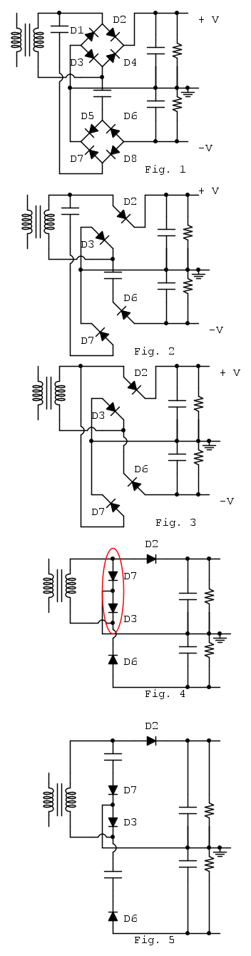

Messaggioda Foto Utenteelfo » 16 ago 2020, 14:39
gianniniivo ha scritto:In alternativa vorrei porre al vaglio una variante dello schema che prevede due prese a condensatore sul secondario del trasformatore di potenza, invece di una sola presa, e un ponte di diodi invece di un solo diodo. Così facendo (se non mi sfugge qualche dettaglio) dovremmo poter prelevare un’onda intera
Questa volta non ti propongo un indovinello ma un circuito Frankenstein.
- il circuito in Fig.1 e' il tuo originale (controlla, per favore, se ho copiato bene)
- il circuito di Fig. 2 e' disegnato con i soli componenti che interessano una sola semionda (quella "positiva")
- il circuito di Fig. 3 e' uguale a quello di Fig. 2 eccetto che sono stati omessi i due condensatori in serie al "secondo" ponte (li reinseriremo nello schema alla fine - sono stati omessi per agevolare la "riscrittura" del circuito in forma piu' "leggibile" nelle figure successive)
- nel circuito di Fig. 4 noti nulla di strano?
- nel circuito di Fig. 5 (con i condensatori - tolti in Fig.3 e 4 - reinseriti) e' tornato "tutto regolare"?
Herr Leo Graetz, che tu possa continuare a riposare in pace.

Messaggioda Foto Utenteelfo » 16 ago 2020, 21:16
gianniniivo ha scritto:Elfo, i tuoi interventi [cut] non vedo come possano rispondere al quesito
La risposta al quesito e':
L'alimentatore con quel circuito NON funziona (FULL STOP)
