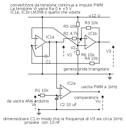

Messaggioda Foto UtenteMarcoD » 5 ott 2020, 12:34
vorrei anche chiederti se questo ultimo ti pare di più un circuito LC oppure un filtro passa basso
Questo ultimo quale?, disegnare schema.
Un circuito LC è intrinsecamente un filtro, passa basso, passa alto , basso banda, secondo come viene connesso
me ne vado dal tuo trend thread ciao ciao!
OK ciao
Sono stanco di discussioni, vorrei vedere schemi con i valori dei componenti e possibilmente qualcuno che li monta, li prova e riporta chiaramente i risultati, altrimenti è fuffa.
Ancora per interessarvi riporto lo schema di un modulatore PWM che per quanto obsoleto è composto da componenti facilmente approvvigionabili e potrebbe anche funzionare. :-)
Dovete inserire i numeri dei pin degli operazionali. Dovreste capirne il funzionamento, volendo provarlo al simulatore, riportare i risultati ed eventualmente montarlo e rilevare i valori con l'oscilloscopio. Poi eventualmente criticarlo e migliorarlo.
Foto UtenteMarcoD

[27] Re: Dimens filtro LC pilotaggio celle peltier
Messaggioda Foto UtenteAleEl » 5 ott 2020, 12:34
Ma caro, io ti ho semplicemente chiesto se stessi aiutando o se stessi cercando aiuto, in quanto non capivo.
Se poi scrivi in maniera poco educata e ti piace tirar su polemica subito, io ci posso fare ben poco sinceramente.
Detto ció, non ho altro da aggiungere per te
Edit per Foto UtenteMarcoD
Il circuito che hai postato te, é lo stesso a cui sto lavorando io per portare una soluzione abbastanza decente che ci consenta di raggiungere i 500kHz.
Avevo intenzione di lavorarci oggi pomeriggio con i valori e tutto il resto, a questo punto se ho problemi o trovo la soluzione lo posto direttamente qui lo schema
Per quanto riguarda poi il provare il circuito, in casa io ho tutto (per l'aumento di frequenza).
Per la questione filtro LC, bisogna vedere i risultati che escono.
In ogni caso, 3/4 valori di induttanza li ho in casa, per correnti elevate (8 - 10 Ampere)
Ultima modifica di Foto UtenteAleEl il 5 ott 2020, 12:38, modificato 1 volta in totale.

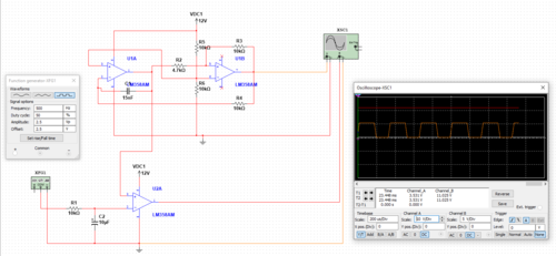

[29] Re: Dimens filtro LC pilotaggio celle peltier
Messaggioda Foto UtenteAleEl » 5 ott 2020, 12:42
Io ad esempio ho trovato come guida questo:
http://www.itimonaco.it/documpdfvari/fi ... retria.pdf
(se il link é proibito ditemelo che lo tolgo immediatamente).
Il problema sono i calcoli.. Devo capire come farli!!
Ho provato a simulare il circuito di MarcoD.
Ottengo ció che vedete sull'oscilloscopio.
Alimentando a 5 volt il circuito, il simulatore va in errore bloccando tutto dopo meno di 10 secondi
Edit: capita anche con 12 volt

[30] Re: Dimens filtro LC pilotaggio celle peltier
Messaggioda Foto UtenteMarcoD » 5 ott 2020, 14:15
Pare funzionare.
MIgliora la simulazione come segue:
1) collega il Channel A al pin 1 di U1A per visualizzare l'onda triangolare.
2)Aumente l'offest del generatore da 2,5 a 6 V per visualizzare commutazione PWM
(poi discuteremo come regolarlo)
3) poni la scala dei canali A e B entrambi a 5 V/div per confrontare curve e miglirare la visibilità.
Riduci la base tempi a 100 us/div, per vedere meglio meno periodi uguali.
